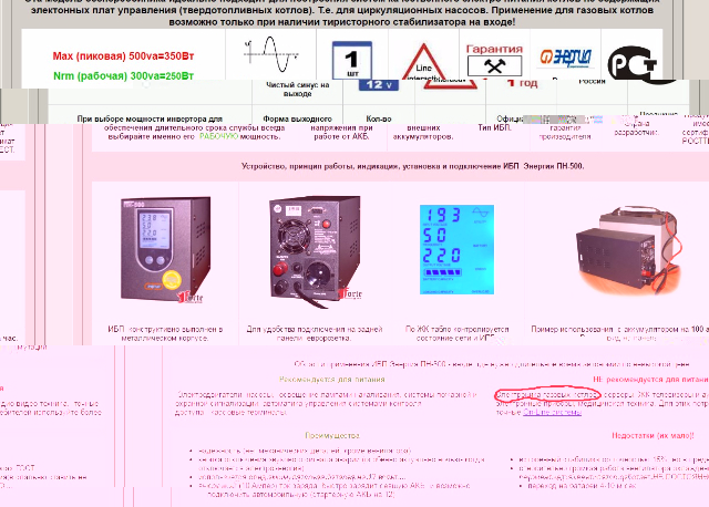

Поделюсь своим опытом, пользуюсь уже третий сезон ИБП ЭНЕРГИЯ ПН-500 и аккумулятор 190А. Котел работает отлично а при отключении электроэнергии еще работает более 9 часов. Довольно недорого и практично все обошлось 16 т. руб.

dobsan писал(а): ???
Прежде чем выкладывать информацию зайдите на сайт производителя или скачайте инструкция там все написано черным по белому, а использовать непонятно какие сайты с собственными советами это полная ерунда. А решать каждому самому, что ему нужно. http://etk-energy.ru/pn/pn-500
