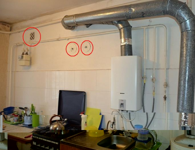

Расматриваю покупку квартиры в Московской области в качестве дачи. Расположение удачное, кирпичный 4-этажный дом 2002 года постройки на 16 квартир, центральное холодное водоснабжение и канализация, бетонные перекрытия, просторная квартира с высокими потолками.
Квартира угловая, все 16 квартир в этом доме угловые. Этаж 4 из 4, еще есть технический этаж №5.
Но отопление газовое индивидуальное с котлом в каждой квартире, а горячая вода через газовую колонку.
И если горячая вода в наше отсутствие не нужна, то опопление зимой по идее должно быть включено хотя бы на минимум , чтобы не заморозить стены соседних квартир если я правильно понимаю?
Включать отопление на время длительного зимнего отсутствия как-то боязно - вдруг вытечет вода из батареи, а котел из-за этого перегреется или просто по безопасности эксплуатации газового оборудования?
Да и вода при выключенном отоплении (вдруг котел остановится) тоже не хорошо -может разорвать трубы льдом.
Сейчас на кухне квартиры установлен и работает котел, похожий на АОГВ с открытой камерой сгорания и без циркуляционных насосов. Выхлопы от котла и газовой колонки направлены в раздельные стояки. На фото обвел красным кругами ревизионные лючки этих стояков и общую вытяжную вентиляцию.
Не уверен, что выхлопные каналы существуют для каждого этажа индивидуальные, но вполне может быть так как стена широкая (см фото), а этажей всего 4.
Из потенциальных недостатков видно:
1) открытая камера - низкая безопасность
2) при обмеразании (налипании снега) на оголовке выхлопной трубы возможно прекращение тяги
3) из-за открытой камеры сгорания нужен подсос воздуха в помещение и прогнозируют обратную тягу (и проникновение холода) в ванной, туалете и кухне
4) при погасании невозможность автоматического возобновления работы АОГВ
5) если переделывать на котел с закрытой камерой - могут быть проблемы с устройством приточного вохздуха для котла, придется делать клапан в фасадной стене или др. Также возможна ситуация, когда газ есть, но тепла нет из-за аварии электричества (хотя маловероятно, так как город, но полностью исключить нельзя)
Вопросы:
1) Разрешена ли эксплуатация в квартире многоэтажного дома хоть какого-нибудь котла без присутствия жителей? (ссылка на регламент, нормы и правила , инструкцию по эксплуатации и тд.)
2) Возможна ли установка котла с закрытой камерой сгорания для вышеописанных условий?
3) Подскажите модель Baxi, которая будет работать с дистанционным управлением и максимально соответствует описанной ситуации
PS: опыта эксплуатации газовых котлов и тем более в многоэтажке не имею
задал эти же вопросы на форуме отопления и кондиционирования, но ответов на главные вопросы не получил http://forum.abok.ru/index.php?showtopic=114813
Отправлено спустя 2 минуты 7 секунд:
PPS: площадь 2-комнатной квартиры 70 кв метров, стены кирпичные толстые.

- нет такого норматива ограничивающее отсутствие собственника !nmns830 писал(а): Разрешена ли эксплуатация в квартире многоэтажного дома хоть какого-нибудь котла без присутствия жителей
- установка котлов допускается с закрытой камерой сгорания ,но при обосновании с открытой !nmns830 писал(а): 1) открытая камера - низкая безопасность
- высота дымоотвода должна быть не ниже расчетной в МКД лично я с этим проблем не видел !nmns830 писал(а): из-за открытой камеры сгорания нужен подсос воздуха в помещение и прогнозируют обратную тягу (и проникновение холода) в ванной, туалете и кухне
- при погасании пламени этого не может ни один котел . АОГВ в мусорку !nmns830 писал(а): 4) при погасании невозможность автоматического возобновления работы АОГВ
с этим нет проблем .nmns830 писал(а): если переделывать на котел с закрытой камерой - могут быть проблемы с устройством приточного вохздуха для котла, придется делать клапан в фасадной стене или др
- это тоже не проблема и решается ! но лучше это решать в договоре с поставщиком электроэнергии так правильно !nmns830 писал(а): Также возможна ситуация, когда газ есть, но тепла нет из-за аварии электричества (хотя маловероятно, так как город, но полностью исключить нельзя)
