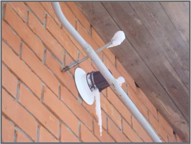

Причина в вентиляторе, он потерял свою производительность. Тем более что лючок открыт :gattled:
а вот почему лючок открыт? потому что дымоход неправильно работает! Неужели раньше нельзя было об этом подумать.
Легче не решать проблему, а открыть лючок?! Вот и загадили свой вентилятор.... :twisted:

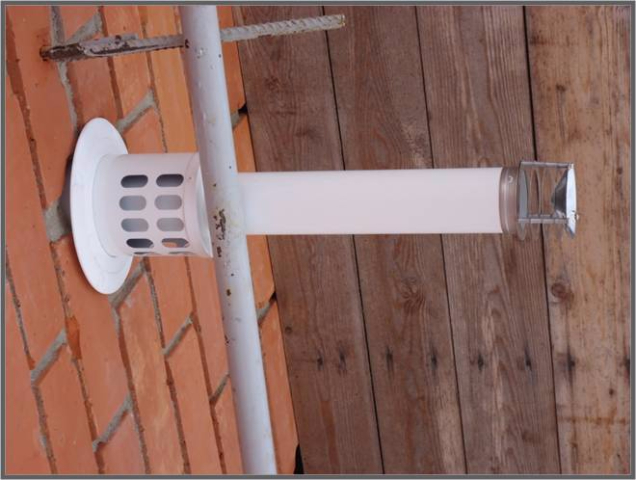

У меня в новогодние праздники так же 3 раза останавливался котел по E03.
Как выяснилось, насадка на выхлопухе покрылась инеем, не мудрено-то в такие морозы.
Снял насадку до окончания морозов.
p.s. у соседа нет никакой насадки, средняя часть довольно далеко торчит относительно внешней, примерно как на последнем фото - проблем никаких.
