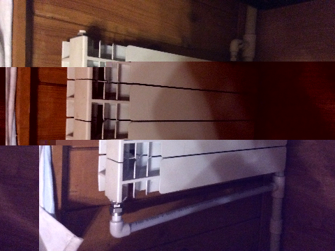

Нарисуйте правильную схему !
Укажите диаметры трубопроводов ! и фото обвязки котла и радиатора любого ?

Вот так

только честно ,эта система работала до проблем работала идеально и без огрехов !?

Попробуйте так - на обратке где стоит разъемное соединение внутрь подобрать и поставить шайбочки диаметром центрального отверстия 6 мм , тем самым коряво отбалансировать радиаторы !

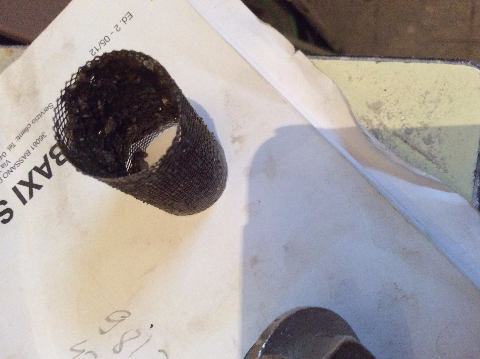

И фильтр надо в горизонтальное положение переместить !

короче переделывать систему надо, перепаяю прогон от последней батареи к котлу если получится

AndreyR писал(а): перепаяю прогон от последней батареи к котлу если получится
- тогда сделайте правильную однотрубку везде подключение должно быть как 11 радиатор и хотябы на обратке поставте балансировочный кран , на подаче можно шаровый если финансы жмут ! Вот радиаторы которые через перемычку соедините в единый радиатор , и металлопластик перед котлом уберите !
На 11 вход в батарею снизу право выход верх лево у меня и так почти все.

AndreyR писал(а): На 11 вход в батарею снизу право выход верх лево у меня и так почти все.
-- подача в верх обратка в низ 100% теплотдача радиатора ( расчетная величина) ,и так все !

AndreyR писал(а): Вот и проблема,у меня наоборот
- так тоже подключают ,просто надо радиатор пересчитывать ,теплоотдача изменяется , но не рекомендуемый способ подключения !

Спасибо большое! посмотрел,этот узел переделать можно только путём смещения батарей,а места нет,двигать их некуда. А если смысл менять направления хода воды в системе?

Можете подключить снизу в низ ст.18 .
Смысл есть!

Я два года назад сменил диаганаль на "снизу в низ", холоднее не стало(законы физики работают), эстетика на высоте! ;)

Переделал СО от котла до первых батарей с разворотом потока воды в системе. Закачал в расширительный бак котла 1,1 Атм, с предварительным выпуском воды из него. Всё заработало как в первый год эксплуатации. Думаю летом промыть теплообменник. Спасибо всем за помощь и особенно пользователю plehan.

А нормально ли если внутри насоса, что в котле слышен маленький хруст? Когда открутил центральный винт и внутри крестообразной ответкой чуть внутри покрутил всё пропало,а потом опять хруст появился.

При нормальной работе насоса его абсолютно не должно быть слышно !

Шток при вращении будто что то задевает, и кажется корпус насоса горячее чем фитинги на котле
