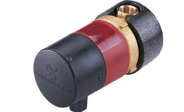

Есть еще новее модель у неё датчик накладной есть !

Grundfos UP PM

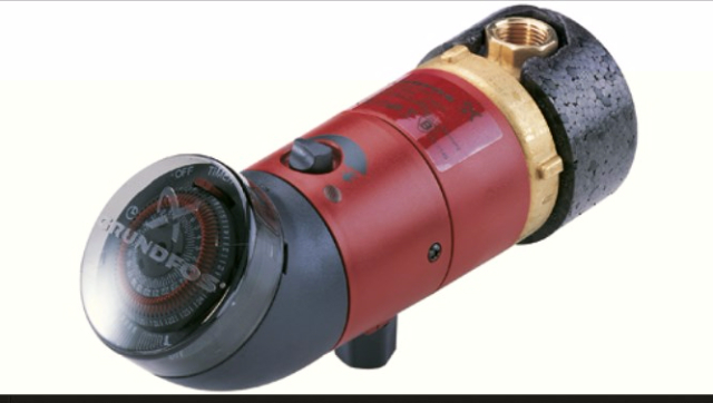

вот такой стоит
длина кольца метров 25
и в нём таймер и термодатчик.
Ставтьте таймер, термодатчик в баню.

dobsan писал(а): вот такой стоит
- самый оптимальный выбор !

китайский программируемый таймер с аккумулятором в розетку и такой
