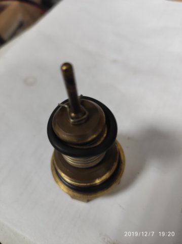

Котёл Luna 3 Comfort "воет". Снял картридж трехходового клапана.Костик писал(а): 18 янв 2015, 07:57 Со своей ситуацией разобрался:
Шумит не байспасный клапан. Шумит тарелка клапана, которая открывает-закрывает подачу на контур бойлера.
Вычислилось перекрыванием кранов в различных комбинациях. Шум был после переключения с бойлера на отопления. Шум гарантировано исчезал только после перекрытия подачи в бойлер шаровым краном. После открытия, как правило, начинал шуметь снова.
После разборки (не полной) выяснилось, что на тарелке клапана (верхней), которая перекрывает подачу на бойлер, резиновое кольцо совсем свободно болтается. Где-то 1-2 мм по внутреннему диаметру лишние.
Переключаться стал абсолютно бесшумно, как новый.
Клапан не снимал, откручивал только гайку, на которой держался электропривод.
Заменил уплотнительную резинку. Теперь работает тихо.
Резинка уплотнительная на затворе этого клапана выглядела так:

Ну... Либо брак, либо разбухла от теплоносителя.... Что залито?

Отчет по теме борьбы с клапаном и шумом от него
Очень много перепробовал резиновых колец. Дольше года резиновые кольца не жили. Как правило менял раз в полгода. Родные продержались дольше всех. Состояние было как на фото выше. Неродные NBR (масло-бензостойкие) рассыпались в труху (пальцами после высыхания воды крошились) за год. Верхнее кольцо еще не сложно менять, а чтобы добраться до нижней тарелки нужно весь клапан из котла доставать.
В системе вода. Трубы медь и сшитый полиэтилен в теплых полах. Радиаторов нет. Подозрения были на воду - анализ ничего плохого не показал - нормальное состояние для котловой воды. Температура 30-35 градусов, но есть бойлер косвенного нагрева, при нагреве воды до 70-80 могла температура в контуре подниматься. Уже даже купил кольца из фторкаучука для пробы, но знакомые спецы, кто с котельными работает, посоветовали все-таки силиконовые кольца. Заказаны были на али-экспрессе - тип силиконового каучука VMQ. Заменил на них. Два года - полет отличный. Когда работает котел на нагрев воды - подача на теплые полы нисколько не нагреватся, то есть клапана держат отлично. Шума от клапана нет никакого.
К стати, разваливается не только резина, но и пластик. Пластиковые белые (полиамид судя по всему без добавок - натурального цвета) разъемы на вентиляторе, насосе сыпятся - высыхают. Тоже самое происходит с пластиком в трехходовом клапане - тарелки и седла предохранительных (байпасных) клапанов примерно на 8-й год развалились - заказывал ремкомплект.
