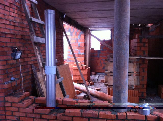

Прошу совета как побороть посторонние звуки (предположительно из дымохода): отчетливо слышу щелчки из вентиляционной шахты проходящей через спальню (шахта на несколько каналов вентиляции и, с ними же в группе, идет один канал дымохода).
Шахта сложена из полнотелого кирпича.
Один канал загильзован одностенной нержавейкой "Вулкан" (дымоход).
Вентканалы ничем не гильзовались.
Шахта идет внутри дома из подвала, через два этажа и холодный чердак, т. е. 9 метров по теплым помещениям, около 2-2,5 м по холодному чердаку (здесь шахта не утеплена) и выходит выше конька еще примерно на 1,5 метра.
В котельной, в конденсатосборнике воды нет.
Если приложить ухо к стене шахты, то слышны звуки "типа как от остывающего металла" (легкое потрескивание при короблении) и затем резкий щелчок, примерно раз в 2 скунды (его то и слышно находясь в комнате). Сначала даже думал, что это звук падающих капель (очень похоже), пока не приложился к стене...
Сверху шахты есть защитный колпак (может его коробить? Думаю врядли)
Реально мешает спать! Что можете посоветовать? Как бороться?
Есть мыль от гуру: утеплить участок на чердаке. Придется всю шахту укрывать утеплителем, а она достаточно большая и сложной формы, тк на ее кладку опирается конек крыши на чердаке. В общем та еще задача. Поможет ли?
В общем нужен совет коллективного разума!

Starik, вариантов замены два: выдергивать через шахту вверх (колена скреплены между собой хомутами), либо вскрывать штробу в котельной и сдергивать вниз. Других вариантов как бы нет.
Оставил для себя запасной вариант, заложил резервный канал из асбестовой трубы большего диаметра, внутрь нее вставлю новую гильзу (проблем не вижу).
А как по Вашему должно быть?
Муфта из альтернативного материала (керамика) интересная мысль, вы так делали? Что за муфта, есть ссылка на такой продукт?
Почему вы считаете что утепление ничего не даст? При изменении температуры уличной с -15-25 до -5-0 щелчки ушли полностью
