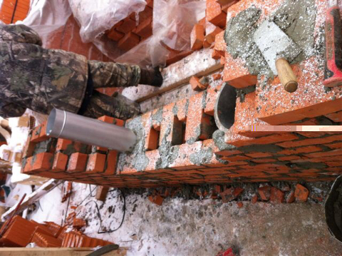

Прошу совета как побороть посторонние звуки (предположительно из дымохода): отчетливо слышу щелчки из вентиляционной шахты проходящей через спальню (шахта на несколько каналов вентиляции и, с ними же в группе, идет один канал дымохода).
Шахта сложена из полнотелого кирпича.
Один канал загильзован одностенной нержавейкой "Вулкан" (дымоход).
Вентканалы ничем не гильзовались.
Шахта идет внутри дома из подвала, через два этажа и холодный чердак, т. е. 9 метров по теплым помещениям, около 2-2,5 м по холодному чердаку (здесь шахта не утеплена) и выходит выше конька еще примерно на 1,5 метра.
В котельной, в конденсатосборнике воды нет.
Если приложить ухо к стене шахты, то слышны звуки "типа как от остывающего металла" (легкое потрескивание при короблении) и затем резкий щелчок, примерно раз в 2 скунды (его то и слышно находясь в комнате). Сначала даже думал, что это звук падающих капель (очень похоже), пока не приложился к стене...
Сверху шахты есть защитный колпак (может его коробить? Думаю врядли)
Реально мешает спать! Что можете посоветовать? Как бороться?

Отключите котел на час - если щелкоть перестанет значит возможно металл играет !

- честно ,нет опыта , а дымоход на центрирующих опорах или просто засунут в шахту . я слышал свободное пространство засыпают мелким керамзитом , как утеплитель !Пешеход писал(а): Если это так, то какие дальнейшие шаги?

plehan, на опорной площадке, а далее просто стоит в шахте, подумал что если центрировать, то как потом вынуть гильзу по окончанию ее срока службы? Рабочие во время кладки иногда раствором прижимали для центровки

Для статистики наблюдений: с тех пор как потеплело щелчки полностью ушли! Сейчас звуков лишних нет. Видимо надо работать с теплоизоляцией шахты!

Не поможет утепление участка на чердаке.Пешеход писал(а): Шахта идет внутри дома из подвала, через два этажа и холодный чердак, т. е. 9 метров по теплым помещениям, около 2-2,5 м по холодному чердаку (здесь шахта не утеплена) и выходит выше конька еще примерно на 1,5 метра.
Есть мыль от гуру: утеплить участок на чердаке.
Поможет ли?
Не понятно, как ты планируешь выполнять замену всех этих труб, когда срок службы закончится, но это ладно.
Можно попытаться вскрыть на чердаке стык труб, воткнуть туда переходную муфту, надеюсь, что-то керамическое существует на эту тему. Таким способом удастся изолировать теплый участок дымохода от холодного, при этом, такой переходник будет играть роль опоры для верхней части дымохода и хоть немного компенсирует тепловое удлиннение труб.

Starik, вариантов замены два: выдергивать через шахту вверх (колена скреплены между собой хомутами), либо вскрывать штробу в котельной и сдергивать вниз. Других вариантов как бы нет.
Оставил для себя запасной вариант, заложил резервный канал из асбестовой трубы большего диаметра, внутрь нее вставлю новую гильзу (проблем не вижу).
А как по Вашему должно быть?
Муфта из альтернативного материала (керамика) интересная мысль, вы так делали? Что за муфта, есть ссылка на такой продукт?
Почему вы считаете что утепление ничего не даст? При изменении температуры уличной с -15-25 до -5-0 щелчки ушли полностью
