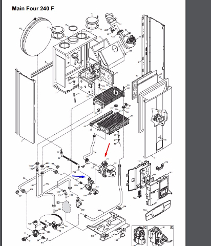

А что выше: спускник (красным) или подключение бака (синим)?
Сообщения: 12969
Благодарил (а): 82 раза
Поблагодарили: 1683 раза
Котел Baxi Main 5 24F пидает давление
А то не выдавит думаешь? :D
На крайняк тем же золотником спустить вручную можно будет, до появления воды. Чем не Маевский.
dobsan
Опытный
Сообщения: 251
Откуда: Чебоксары
Благодарил (а): 2 раза
Поблагодарили: 17 раз
Сообщение dobsan »
Значит есть вероятность попадания ! ;) ;)
