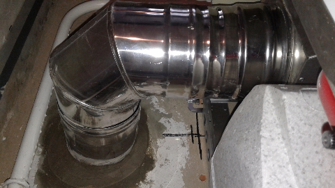

Вешаю котел.
Дымоход от котла под 45градусов влево, затем под 90 в стену.
Хотел уточнить все ли необходимые нормы учтены.
По паспорту диаметр дымохода 140мм, на котле 141мм внут. диаметр фланца.
Заказал дымоход на 140, Дымоход собирается по конденсату, допустимо ли это? Какими нормами регулируется? Обзвонил пару контор по запуску, все в один голос говорят бери трубу 145 и одевай на фланец снаружи. Считаю это не верным, доказать не могу.
Эскиз выхлопа на котле.

Котел поменял, тему можно закрывать.
Выхлоп получился такой
Пришел человек, все проверил, подключил подводку газа, открыл кран, выдал акт форма 20 и акт о вводе в эксплуатацию газ. оборудования.
