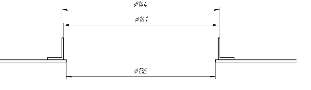

Дымоход от котла под 45градусов влево, затем под 90 в стену.
Хотел уточнить все ли необходимые нормы учтены.
По паспорту диаметр дымохода 140мм, на котле 141мм внут. диаметр фланца.
Заказал дымоход на 140, Дымоход собирается по конденсату, допустимо ли это? Какими нормами регулируется? Обзвонил пару контор по запуску, все в один голос говорят бери трубу 145 и одевай на фланец снаружи. Считаю это не верным, доказать не могу.
Эскиз выхлопа на котле.

Philipp писал(а): Дымоход собирается по конденсату, допустимо ли это?
- что это значит !
Philipp писал(а): одевай на фланец снаружи.
- туба должна быть одета на фланец - как канализационный раструб , это исключит проникновение дымовых газов в помещении !
В паспорте вообще нет описания и требований к открытой камере сгорания и устройству дымохода .

В том то и дело что труба на 140 только внутрь вставляется, плотно. А как дым в помещение пойдет если есть тяга, а если тяги нет, так там камера открытая. Этот фланец на маленьком зонтике стоит над горелкой. а вокруг все открыто, полно места для выхода дыма в помещение! это то меня и смущает что все говорят снаружи одевать, а это уже не на 140 дымоход надо брать. Отсюда и вопрос.

Philipp писал(а): Этот фланец на маленьком зонтике стоит над горелкой. а вокруг все открыто, полно места для выхода дыма в помещение!
- у вас в дымоходе есть тяга которая создает разряжение в описываемом месте ,и в случае нарушения тяги у вас в котле есть зашита ,которая отработает и отключит !
А вот дымоход во внутрь это не правильно ! В данном случае 100% будет проникновение отработ. газов в помещение !

Хорошо, если я поставлю переход который оденется на фланец котла, и зайдет внутрь трубы, так будет правильно?
И еще, моя труба 141 снаружи, 135 внутри, подойдет ли она по сечению, или заказывать новую трубу на 145(150)?

Philipp писал(а): заказывать новую трубу на 145
- труба необходима без сужения по всей длине ! То есть 145 мм ( по внутреннему диаметру )Желательно гладкую ,не гофру !
