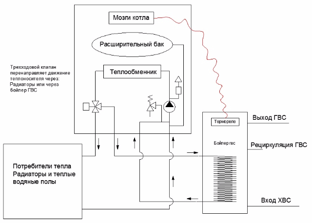

Схема примерно такая.
Только трехходовой клапан снаружи и его термоголовка завязана на температуру воды в бойлере.

А нужно понять как подключить встроенный термостат бойлера.

Да можно это сделать, но что у вас за трехход?
Подключение чужого бойлера с термостатом к котлу Eco4s
трехходовой клапан herz
термоголовка herz c выносным датчиком температуры
Работает схема так: при работе котла приоритет у бойлера- поток теплоносителя идет по контуру бойлера пока температура в бойлере(на датчике термоголовки не достигнет установленного на термоголовке значения), по достижению, поток клапаном постепенно перенаправляется на основной контур отопления.

С котлом должен эксплуатироваться трехходовой клапан переключающего типа с электроприводом.
Для того чтоб подать на котел сигнал о нагреве на котел от термостата котла, достаточно проводов и двух резисторов: 2.5 кОм и 8 -15 кОм. Резисторы подключаются последовательно на вход котла, больший резистор в нагретом состоянии шунтируется термостатом бойлера.

На всякий случай уточняю
холодная вода(надо греть) 10,5 -17.5 кОм (видимо регулируется с панели котла температурной уставкой)
горячая вода(нагрето, выключение) 2.5 кОм
Зимой режим (на котле) батарея +вода
Летом режим вода
И F03 параметр 03
Все так?
А если поставить штатный(от котла) термодатчик в бойлер место текущей схемы, тогда можно видеть еще текущую температуру.
А вообще схема подключения бойлера(гидравлическая) вполне рабочая, скажем так бюджетная.
