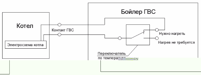

Схема примерно такая.
Только трехходовой клапан снаружи и его термоголовка завязана на температуру воды в бойлере.
Отправлено спустя 1 минуту 18 секунд:
А нужно понять как подключить встроенный термостат бойлера.

Подключение чужого бойлера с термостатом к котлу Eco4s
С котлом должен эксплуатироваться трехходовой клапан переключающего типа с электроприводом.
Для того чтоб подать на котел сигнал о нагреве на котел от термостата котла, достаточно проводов и двух резисторов: 2.5 кОм и 8 -15 кОм. Резисторы подключаются последовательно на вход котла, больший резистор в нагретом состоянии шунтируется термостатом бойлера.
