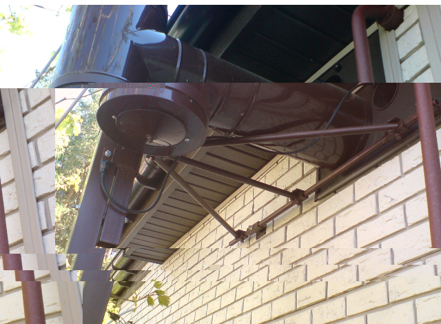

В прошлом году подключил котел BAXI LUNA Duo-tec 1.12 согласно рекомендациям местного ВДПО. В итоге при температурах ниже -5C° на свесах крыши и на балках навеса образовывался иней. Зимой не удосужился сделать снимок, поэтому привожу "сегодняшний" вид:
Для защиты от инея карнизной планки метало-черепицы (покрытие крыши) и во избежании попадания паров в подкровельное пространство через отверстия в панелях свесов крыши я зимой соорудил над трубой дымохода временную защиту из пластиковых потолочных панелей (на снимке белые полосы). Кроме этого максимальную мощность установил на 3кВт, чтобы снизить количество инея. Всю зиму на земле под трубой всегда был лед от растащившего в оттепель инея и сосулек на выходе дымохода.

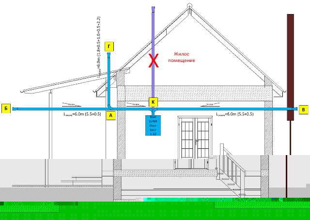

Хочу изменить трассу дымохода, поэтому и обращаюсь за советом к спецам. У меня три варианта изменения трассы (четвертый вертикально вверх исключаю, т.к. в этом случае дымоход будет проходить через жилое помещение): В прошлом году, перед подключением котла, я уже поднимал эту тему ( "Допустимая длина горизонтального участка коаксиального дымохода." ), так что в курсе что "льзя", а что "нельзя".
На сегодня трасса дымохода соответствует участку K-А. Остается три варианта - два горизонтальных (К-Б, К-В) и один горизонтально-вертикальный (К-Г). Эквивалентная длинна всех участков практически одинакова: Lэквив=6.0m.
Теперь, забыв про СНИП-требования и руководствуясь только опытом и паспортными данными BAXI на котел, у меня вопросы к спецам:
Вопрос-1: Горизонтальные участки: будут ли они нормально работать зимой? Есть опыт такой эксплуатации?
Вопрпос 2: Требуется ли утепление участка К-Б и участка К-Г от точки-А? (Напоминаю, что котел конденсационный и уклон дымохода осуществляется в сторону котла.)
Первоначально я планировал пустить дымоход по участку К-В, даже заложил закладную трубы для вывода дымохода (на снимке соответствует отверстию, выше и левее которого в стену входит кабель заземления): И вот теперь, с учетом инея зимой, я засомневался:
Вопрос-3: Не испортится ли со временем вытяжная труба? (Вент. труба утеплена внутри, внешняя и внутренняя стенка из оцинковки, наружная стенка покрашена.)

- а под навес вывелиdat писал(а): так что в курсе что "льзя", а что "нельзя".
Зачем вам приставной дымоход или это вентиляция???? Если вентиляция то ничего с ней не будет ,если дымоход он не нужен ,а если будет использоваться оцинковке каюк !
Самый простой и не затратный -выхлоп в "В" ,забор "А" (утеплить )!

Это не я вывел, это сотрудник ВДПО "вывел", и при этом меня уверяла, что проблем не будет. А перед вызовом этого сотрудника Вы меня консультировали ( "Допустимая длина горизонтального участка коаксиального дымохода." ) , ведь я же планировал, как было выше указано, проложить дымоход по участку К-В.
Это вентиляция. И с учетом зимней эксплуатации, да и вообще, с учетом кислотных паров в выхлопе котла я теперь опасаюсь за образование конденсата/инея на близлежащих от выхлопа материалов.plehan писал(а):

Но я все таки хотел бы получить поконкретнее ответы на мои вопросы. Перефразирую их немного:
Вопрос-1: Имеется ли положительный практический опыт эксплуатации горизонтального коаксиального дымохода Ø 60/100мм длинной Lэквив=6.0м в условиях нашей средней полосы (для LUNA Duo-tec 1.12+ ). Не будет ли при этом каких-то "подводных камней".
Вопрпос 2: Требуется ли утепление коаксиального дымохода Ø 60/100мм на участках К-Б и К-Г от точки-А, учитывая, что котел конденсационный и уклон дымохода осуществляется в сторону котла?
Вопрос-3: Не испортится ли со временем вытяжная труба? Поясняю - перед этим постом я ознакомился со всеми постами по теме "Дымоудаление и воздухоприток" и там я узнал, что при близком расположении выхлопа дымохода с кирпичной трубой, последняя со временем разрушается. А в варианте К-В не просто близко, а, считай вплотную к вытяжной трубе.
На счет Вашей рекомендации:
у меня вызывает сомнения:
а) это же потребуется теплоизолировать выхлопную трубу, что повлечет за собой увеличение ее диаметра, да и теплоизоляция в моем случае должна быть эстетичной, т.к. при такой трассе выхлопная труба будет видна в помещении;
б) но особенно вызывает сомнения это то, что для конденсационных котлов стенки выхлопной трубы должны быть синтетическими. И как это реализовать на практике? Ведь по трубе идут отнюдь не теплые газы да и стенки в этом случае не будут охлаждаться приточным холодным воздухом. Какую же трубу надо будет ставить на дымоудаление при раздельных выхлоп/забор трубах?

Я про раздельный дымоход ,а не коаксиал !
60/100- макс. длина из паспорта -9м производитель допускает длину 6 м ,лично проблемы не вижу !
Конденсат у вас может ,а скорее всего будет образовываться на наружной трубе воздухозабора соприкасаясь через стенку с внутренним теплым воздухом в помещении !
Но я бы сделал раздельный дымоход ,преимущество в том ,что участок воздухозабора будет незначителен и утеплить трубной изоляцией не проблема и конденсата не будет ! Выхлопная труба просто выйдет наружу за пределы вентиляционной трубы и все !
dat писал(а): А в варианте К-В не просто близко, а, считай вплотную к вытяжной трубе.
- вывести ее за предел выхлопа , оставить вентиляционную трубу за выхлопным патрубком !dat писал(а): А в варианте К-В не просто близко, а, считай вплотную к вытяжной трубе.

На мой взгляд, лучше надставить дымоотвод А-Г, воздух забирать в точке А.
Участок А-Г должен быть теплоизолирован, его можно изготовить из коаксиальной трубы, заполнив межтрубное пространство утеплителем.
Останется хорошо оформит точку А (всас воздуха) и точку Г (выброс дымовых газов)...

А какую трубу для выхлопа в таком случае выбирать? Искать металлическую с полипропиленовым покрытием внутри, или делать самому сендвич - вставлять полипропиленовую трубу в металлическую? Что то на форуме я не видел такую информацию.plehan писал(а): Но я бы сделал раздельный дымоход ,преимущество в том ,что участок воздухозабора будет незначителен и утеплить трубной изоляцией не проблема и конденсата не будет ! Выхлопная труба просто выйдет наружу за пределы вентиляционной трубы и все !
А можно обойтись одним коаксиалом 60/100 по такой схеме (горизонтальные и вертикальные участки по 1.5м):BAXI-Ural писал(а):На мой взгляд, лучше надставить дымоотвод А-Г, воздух забирать в точке А.

-Д 80 ,полипропиленовая !dat писал(а): А какую трубу для выхлопа в таком случае выбирать?
-такой схемы нет у Baxi при условии если труба вне помещения ,теоретически можно ,но возможно труба перемерзнет в зимней период !dat писал(а): А можно обойтись одним коаксиалом 60/100 по такой схеме (горизонтальные и вертикальные участки по 1.5м):

Можно, но по улице лучше уже всю внешнюю трубу теплоизолировать. Да и вероятность затекания конденсата в воздушный канал больше...dat писал(а): А можно обойтись одним коаксиалом 60/100 по такой схеме (горизонтальные и вертикальные участки по 1.5м):
"Перетрассировка" коаксиального дымохода конденсационника.
Только одна полипропиленовая трубы?plehan писал(а):-Д 80 ,полипропиленовая !
Без металлического кожуха?
А какая вероятность того, что в случае какой-то абсолютно непредвиденной неисправности/поломке котла температура выхлопных газов не превысит 60град? Ну, допустим, прогорит что-то, выйдет из строя какой-то датчик, плата управления.
Т.е не утепленное колено в 40см может промерзнуть?plehan писал(а):-такой схемы нет у Baxi при условии если труба вне помещения ,теоретически можно ,но возможно труба перемерзнет в зимней период !
Тогда и его надо "одеть" в утеплитель. Но хотелось бы не утяжелять эту часть трубы, в смысле, чтобы она была покомпактней и меньше бросалась в глаза.
А вообще то, я несколько раз подчеркивал, что котел конденсационный и уклон дымохода идет в сторону котла и поэтому, ИМХО, шансов замерзнуть конденсату у него намного меньше, чем у традиционного котла, поскольку конденсат всегда скатывается к более теплой температуре.
Пока писал, и Вы добавили совет, на который я уже ответилBAXI-Ural писал(а):Можно, но по улице лучше уже всю внешнюю трубу теплоизолировать.
А как в коаксиальной трубе конденсат конденсат из внутренней трубы может затечь во внешнюю трубу? Через неплотные соединения?BAXI-Ural писал(а): Да и вероятность затекания конденсата в воздушный канал больше...

Нет на оголовке, бывали случаи.dat писал(а): А как в коаксиальной трубе конденсат конденсат из внутренней трубы может затечь во внешнюю трубу? Через неплотные соединения?

Раздельный дымоход 80 трубой .dat писал(а): Жду ответа от plehan.
А какая вероятность того, что в случае какой-то абсолютно непредвиденной неисправности/поломке котла температура выхлопных газов не превысит 60град? Физико-механические свойства;
В отличие от полиэтилена, полипропилен менее плотный (плотность 0,91 г/см³, что является наименьшим значением вообще для всех пластмасс), более твёрдый (стоек к истиранию), более термостойкий (начинает размягчаться при 140 °C, температура плавления 175 °C),
Если боитесь ПП трубы ,есть металлические эмалированные . Боятся надо тех, кто особенно усердно пишет на этом форуме -я сам ремонтирую котел ,а не котла !
