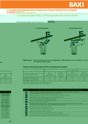

Здравствуйте! подскажите будет ли работать коаксиальный дымоход при такой длине. в каталоге L max 8м. котел Nuvola-3 comfort 240Fi

Если принять ,что вы согласно рекомендации производителя учли местные сопротивление и макс. допустимую длину с учетом потери от местных сопротивлений то работать должно !
Я немного перефразирую вопрос для представителей ,если все что я написал выше соблюдено и дымоход находиться в граничной допустимой зоне ,правильно я понимаю ,что расчеты сделаны для стабильной работы при условии не превышения длин и сопротивления и данный дымоход может эксплуатироваться !

Lmaх коаксиального дымохода - это расстояние от котла до трубы с наконечником (диам. 80/125 мм, длина 750 мм)? Включается ли в Lmax=8м два поворотных участка по 90 гр?

ollgik писал(а): Включается ли в Lmax=8м два поворотных участка по 90 гр?
- не учитывается только первый ! ст. 59 https://baxi.ru/upload/iblock/b7e/luna_ ... ktsiya.pdf
