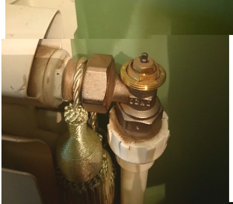

вот он

Сообщение plehan »
microfly2000 писал(а): Ну 4 года все работала идеально.
- походу задавали вы в помещении макс. по этому возможно и не всегда закрывались !!
Термоголовка у вас !
Какой диаметр подключения ?

на ней написано DN20 сама труба 25

microfly2000 писал(а): на ней написано DN20
-это 3/4 дюйма зачем они такие там стоят ?

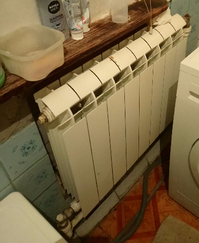

Двухтрубка. Законцовку петли покажите. Или она по кольцу? Последний радиатор, в общем, контуре.

Я вам советую эти клапана заменить DN15 ! А у вас все без исключения оборудовано термостатами ?

Bahus писал(а): Двухтрубка. Законцовку петли покажите. Или она по кольцу? Последний радиатор, в общем, контуре.

Это последний радиатор в линии.

Законцовку участка в студию
