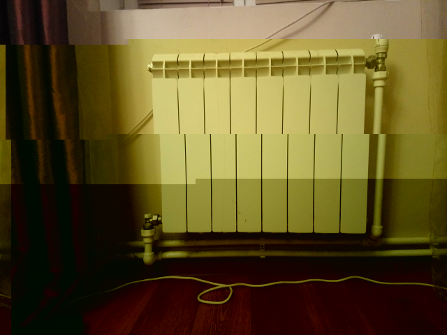

Bahus писал(а): Двухтрубка. Законцовку петли покажите. Или она по кольцу? Последний радиатор, в общем, контуре.
Отправлено спустя 1 минуту 2 секунды:
plehan писал(а): Я вам советую эти клапана заменить DN15 ! А у вас все без исключения оборудовано термостатами ?
Да на всех радиаторах такие стоят и на 2-ом и на 1-ом этаже...
Это последний радиатор в линии.
Последний раз редактировалось microfly2000 26 авг 2017, 23:36, всего редактировалось 1 раз.
