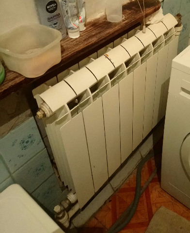

Все всегда работало идеально...Как не увидили? Прям из шифа из центра струя лупит....microfly2000 писал(а): 2й этаж 2 батареи горячие 4 так же холодные... прям так же как и на первом....

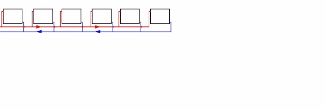

Вот смотрите (это как я расценил ваш последний ответ). Кстати. Вам бы еще запятых на сдачу отсыпать. А то местами непонятно
По сути - между котлом и первым радиатором есть полноценный контур. Это вы визуально видите. То есть, если закрыть последующие радиаторы - циркуляцию будет. Но только в пределах одного радиатора. Котел от этого не помрет. Соответственно, если открыть все радиаторы - циркуляция будет по ним всем. НО. Если где-то будет глубокий затык - циркуляция останется, но только в пределах ДО этого затыка. В нашем случае после второго (по подаче) или перед вторым (по обратке) радиатора. Соответсвенно циркуляция идет по двум радиаторам, а дальше фиг.
Чтобы понять, есть ли циркуляция по всей петле - я и просил ПЕРЕКРЫТЬ все радиаторы, чтобы циркуляция шла только по петле.
Но вы мне на это ничего ни разу не сказали.
Что в конце петли, тоже не сказали.
Как быть?

Так. Давайте-ка знаете как?
Рисуйте (хоть от руки, хоть на компе) схематичный вид подсоединения котла и эту петлю. Вот как видите. С радиаторами, естественно

я все ответил и сфоткал вам последний радиаторBahus писал(а): Вот смотрите (это как я расценил ваш последний ответ). Кстати. Вам бы еще запятых на сдачу отсыпать. А то местами непонятно
Как быть?

Я либо пропустил фразу, что это последний, либо вы не написали.
Видно фигово, но разобрать можно, вроде

последний радиатор выглядет примерно так по подключению....
Отправлено спустя 1 минуту 9 секунд:
Хотя тогда не понимаю почему первые две греют....Ну вот прошло пол часа со всеми закрытыми батареями и подача прогрелась до 3го радиатора....
Отправлено спустя 7 минут 34 секунды:
О нашел свою схему) Вот у меня до 2го жарит если их открыть

После последней батареи должна быть законцовка. Тем более у вас термоголовки. Перекрылись все термоклапаны и привет циркуляции.
Но думаю сейчас не это критично. После двух листов размышлений все-таки склоняюсь к ооочень херовой циркуляции в ветке. Причем даже дело не в том, что двухтрубка разбалансирована по точкам отопления, а из-за элементарного косяка монтажа. Ведь при закрытых первых двух радиаторах у вас скорость роста в третьем радиаторе одмнаковая, как и при открытых первых двух, так? Значит элементарно зажата магистраль после второго радиатора.
Утверждать с полной уверенностью не буду, но процентов 80 бы дал за это.
