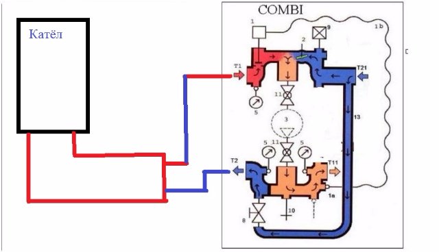

Добрый день. Подскажите, возможно ли прямое подключение котла Baxi Fourtech 24 F к узлу VALTEC COMBIMIX?
То есть прямое подключение потока от котла в узел, без дополнительных каких либо устройств? Котел стоит над узлом выход котла на вход смесительного узла, обратка из узла на вход котла.
Возник вопрос, насос смесительного узла гоняет воду во вторичном контуре. Байпас в VALTEC COMBIMIX работает только при превышении давление на входе второго контура, чтобы защитить двигатель насоса узла. А вот как себя поведет двигатель котла пока не понимаю. Если отключится например двигатель смесительного узла, будет ли циркуляция воды через него? И ли поток встанет и начнет уставать котел? В схеме VALTEC COMBIMIX я не нашел описания работы в такой ситуации.
Может кто то сталкивался с подключением котла ТОЛЬКО к теплому полу через VALTEC COMBIMIX.
Если бы были радиаторы то они бы были байпасом для котла, но я их срезал, возможно после этой зимы поставлю)
Если так не будет работать котел нормально, то подскажите как правильно подключить Baxi Fourtech 24 F к узлу VALTEC COMBIMIX?
Нужен ли доп байпас, или прямо перед узлом соединить вход и выход котла... чтобы он по кругу гонял воду, а уже узел смесительный брал оттуда на свои нужды через трехходовик.

Для котла лучше,чтоб был байпас...

А в каком виде его поставить? Готовое решение какое то? Или соединить перед узлом валтековским вход и выход котла прямой трубой? Или сечением поменьше? Батареи бы решили вопрос байпаса, но у меня их пока нет.

у меня слишком глупый вопрос или наоборот?))) Что нужно добавить в систему, чтобы котел не устал в процессе работы?)))
Хватит простой перемычки в качестве байпаса в виде трубы на диаметр меньше? Или что то с клапаном перепускным добавить? Посоветйте что нибудь))) Спасибо

f1nik писал(а): Посоветйте что нибудь)
- я бы клапан перепускной поставил ! Или перемычку !

Ну сделайте такой же, как на устройстве. Перемычка с перепускным клапаном.

Если я правильнло понимаю, эта приблуда не нуждается в перепаде давления на подаче и обратке.
Тока на котле ставьте температуру как можно меньше, - больше теплоносителя пойдет в комбимикс

BAXI-Ural писал(а): эта приблуда не нуждается в перепаде давления на подаче и обратке.
- нуждается и у нее двухходовой клапан ,если закроется ? Что будет с котлом ?

plehan писал(а): у нее двухходовой клапан ,если закроется ? Что будет с котлом ?
В котле есть свой байпас, но он вообще для аварийных случаев... Поэтому я и написал выше, что лучше с байпасом
Отправлено спустя 3 минуты 4 секунды:
Вообще эта приблуда нужна, если есть еще и высокотемпературные потребители,
без них проще напрямую в ТП подавать теплоноситель...

f1nik писал(а): Если бы были радиаторы то они бы были байпасом для котла, но я их срезал, возможно после этой зимы поставлю
Неопределенность у человека. Может и высокотемпературная потом нарисуется.

Вот вам и первично-вторичные кольца :D :D :D
А вот так побежит в собранной вами схеме
f1nik писал(а): Если отключится например двигатель смесительного узла

dobsan писал(а): Вот вам и первично-вторичные кольца
- да ,но такое подключение оказывает влияние на котловую ветку ,а если этих насосов не один ?

plehan писал(а): такое подключение оказывает влияние на котловую ветку

dobsan писал(а): Буду признателен если расскажите как.
- падение напора и сопротивление на участке подключения ! Может я и не прав ,но найти как рассчитать такую систему ,как пример из обучающей литературы, пока только на глаз слышу !

dobsan писал(а): Вот вам и первично-вторичные кольца :D :D :D
Спасибо за ответы. Я так понимаю что перемычку для байпаса так сказать поставить между подачей и обраткой. Если диаметр подачи и обратки 32 то на перемычку поставлю 25. Батареи пока не буду вешать.Если пол будет греть всю квартиру то и ставить не буду. Если не прогреет повешу радиаторы в комнаты запитаясь у котла 25 трубами на магистрали и 20 к самим радиаторам. Пока нет радиаторов котел будет работать в 40 градусном режиме.
Вот и думаю чтобы пока все эти эксперименты идут не убить котел. Значит поставлю байпас. В идеале с перепускным клапаном, но это еще 3 тыс рублей. Пока попробую без него.
