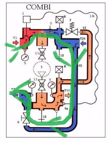

Baxi Fourtech 24 F подключение к VALTEC COMBIMIX
Вот вам и первично-вторичные кольца
А вот так побежит в собранной вами схеме
f1nik писал(а): Если отключится например двигатель смесительного узла

- да ,но такое подключение оказывает влияние на котловую ветку ,а если этих насосов не один ?dobsan писал(а): Вот вам и первично-вторичные кольца
Буду признателен если расскажите как.plehan писал(а): такое подключение оказывает влияние на котловую ветку
- падение напора и сопротивление на участке подключения ! Может я и не прав ,но найти как рассчитать такую систему ,как пример из обучающей литературы, пока только на глаз слышу !dobsan писал(а): Буду признателен если расскажите как.
