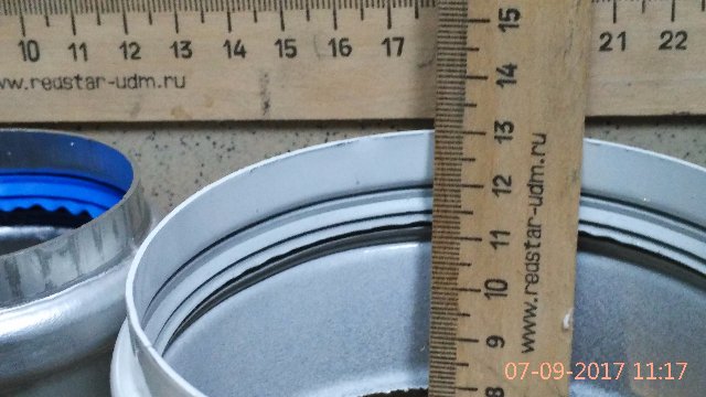

Монтаж коаксиального дымохода.
Сообщение ua3vtm »
Добрый вечер. Отрезал сегодня раструб, купил манжету с хомутом и засандалил. Кстати, этот раструб не подошел к отводу, отвод с обоих сторон заужен, видно на фото ранее, свободно болтался. Как советует Baxus, не получается - выходы из котла короткие 2см. заглот + еще 2 см. выхлоп. А в этой трубе уплотнители от торцов далековато, около 15 мм., заход маленький получается, почти на краю.
plehan
Дока по нормативам
Сообщения: 3355
Откуда: Астрахань
Благодарил (а): 75 раз
Поблагодарили: 267 раз
Сообщение plehan »
Bahus писал(а): 100500 раз так делали.
- эх, на месте ВДПОшников я бы на вас денег чуток заработал :mafioso:
Сообщения: 12969
Благодарил (а): 82 раза
Поблагодарили: 1683 раза
ua3vtm писал(а): Как советует Baxus, не получается - выходы из котла короткие 2см. заглот + еще 2 см. выхлоп. А в этой трубе уплотнители от торцов далековато, около 15 мм., заход маленький получается, почти на краю.
Это вам так кажется. У отвода они ни разу не ближе
ua3vtm
Сообщения: 31
Зарегистрирован: 12 авг 2017, 11:04
Откуда: г.Владимир
Мой котел: Baxi ECO-5 Compact 24 F
Сообщение ua3vtm »
Сфоткал специально раструб. И что там держаться на выходе котла будет? :shock:
