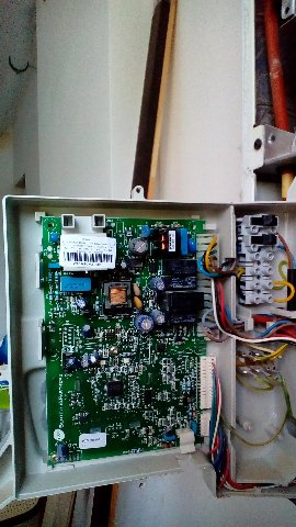

Вопрос решился заменой платы. Поставлен диэлектрик на газ (С трубы приходило 8.5 вольт). Между землей и корпусом при полностью снятом питании и земле с котла порядка 1.5 вольт - видимо приходят по воде и погрешность прибора. Со стабилизатора между рулем и землей порядка 6 вольт...
На плате обнаружил перегрев резисторов R109 и R74 - плата немного потемнела. Сопротивление обоих 22кома - в норме. Но что вызвало такой ток мне пока не известно, и что за собой потянуло - тоже.

Налицо нарушения ПУЭ, возможно это убъёт и следующую плату...
eco 24f горелка разжигается и гаснет
Это и напрягает - хозяин котла сказал что плата уже менялась. ПУЭ на лицо - не приятно, но надо дальше разбираться. Пока вопросов больше чем ответов.

Большое спасибо всем за помощь! Проблема в отсутствии заземления (по факту оказалось так) и плохом электричестве. Вызван электрик. Про замеры и ПУЭ есть информация на форуме в других темах - спасибо BAXI-Ural. Ну и сам ПУЭ. Судя по обилию подобных вопросов, неплохо было бы выложить краткий ликбез по ПУЭ, необходимым замерам в "Аптечку".

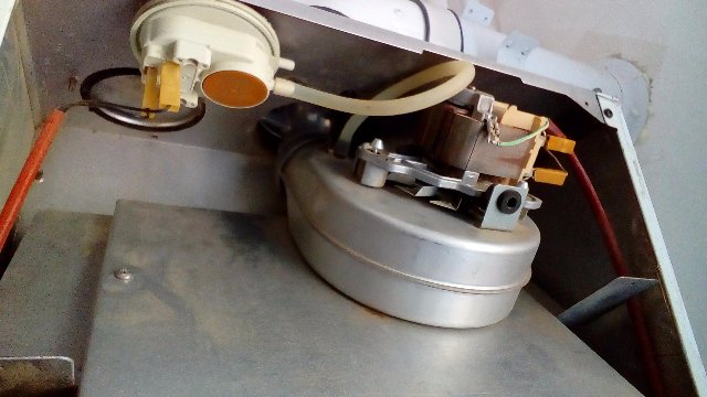

Проверьте вентури...
Вентури проверю завтра,но по тяге ошибки нет,включал и со снятой термо стенкой,тоже самое загорается хорошо с первой искры,загорается индикатор ионизации и через секунду тухнет,дальше по кругу,никаких ошибок
Что там было со счетчиком?вентури проверил,эжектор пробовал перевернуть,проку нет
фарид писал(а): Вентури проверю завтра,но по тяге ошибки нет,включал и со снятой термо стенкой,тоже самое загорается хорошо с первой искры,загорается индикатор ионизации и через секунду тухнет,дальше по кругу,никаких ошибок

А что вы имеете виду под "вентури" и "эжектор"? И как проверяли...?фарид писал(а): вентури проверил,эжектор пробовал перевернуть,
Про вентури в свои 61год впервые узнал от Вас,посмотрел в инструкции,про эжектор,инжектор наслышан,имею еще советский диплом Казанского авиаинститута,понимаю,что надо замерять положительное,отрицательное давление в этой пластиковой штучке,но увы только осмотр,чистка,и попробовал перевернуть на 180 градусов

Эээ... "вентури" = "эжектор"...
Попробуем поработать за него: отключить провода от пневмореле, запустить котел, после старта вентилятора, провода замкнуть вручную. Результат?

В результате длительной эксплуатации забился пылью и потерял пропускную способность.фарид писал(а): Что там было со счетчиком?
Но проверку счетчика на самый крайний случай оставить.
Счетчику полгода,пневмодатчик проверил перемыканием ,результата нет

Следующие подозрения на плату, блок питания...

Пневмодатчик проверили так,отсоединил два провода,включил котел на положение зима и как только зажужжал вент.,перемкнул эти два провода,после этого треск искры,возгорание,щелчок модулятора,затухание,снова искра и по кругу,без ошибки.Вот параметры,может там что не такА00-25,А02-гуляет от нуля до80,щелчок модулятора и ноль,А03-60,А04-41,А05-28,А06-37,А07-гуляет 00-80,А09-Е96,ошибку по питанию не помню.Еще при скидывании провода с модулятора теперь горит долго устойчиво,при достижении заданной температуры тухнет,при вкл.ГВС загорается,только пламя не в полную силу,вопрос,чем опасна работа без модулятора?

При подаче тока на модулятор видимо не тянет блок питания, садится напряжение...
Когда разрываем цепь модулятора нету и тока...
