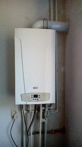

Здравствуйте!У меня схожая проблемма,может кто подскажет,Экофор 24,выхлоп через стену,запускается и гаснет,и так раз 20-30, потом начинает работать нормално,во время этих запусков ошибок не выдает,если скинуть провод с модулятора,начинается горение,секунд на 20.Фазировка правильная,между нулем и землей 0,01 напруга стабильная,225 без стабилизатора,настройки менял,не помогает...

Так каой у вас котел??? Давайте точное название, фото монтажа, трубы...

Baxi eco four24f выхлоп турбо, максимально короткий,уклон соблюден,с тягой проблем нет,при отключении датчика тяги ошибка вылезает,фото сегодня не могу

eco 24f горелка разжигается и гаснет
При подаче тока на модулятор видимо не тянет блок питания, садится напряжение...
Когда разрываем цепь модулятора нету и тока...
