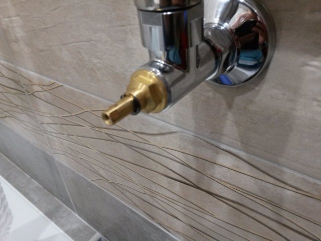

Ну хорошо, допустим я на половину закрою кран на полотенчике и детской, это ровным счетом ничего не даст. так как такие эксперементы я уже делал. На вопрос, почему теплоноситель так быстро остывает вы можете мне ответить?
Отправлено спустя 1 минуту 17 секунд:
На полотенчике то же стоят клапана свои. Шли в комплекте.

Тимур писал(а): На вопрос, почему теплоноситель так быстро остывает вы можете мне ответить?
- нет расхода в системе ,причины забито , большое гидравлическое сопротивление !
Фильтр чистили ?
Тимур писал(а): На полотенчике то же стоят клапана свои.
- фото можно ?

А про полотенчик что скажите? вернее про регулировочные краны? Каждый делает 4 полных оборота. Стоят на входе и обратке.

Тимур писал(а): А про полотенчик что скажите?
- клапан ,но настройка на глаз! Эмпирическим путем - начиная с одного оборота ! Если правильно то клапан должен быть открытым не мене 2/3 с определенным сопротивлением клапана -забудьте вам это не нужно !
