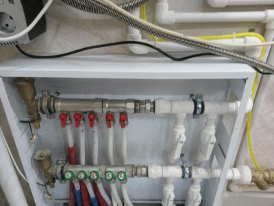

Фото коллектора более подробно. Вчера перекрыл все ветки кроме дальней спальни(которая не греется) и зала. Радиатор стал горячим. Только немного открываю другую ветку, то температура радиатора падает сильно.

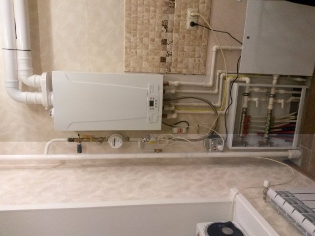

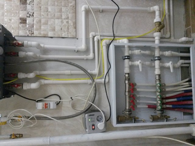

Пожалуйста еще разок общий план подкотельной обвязки и шкафа. Только без табуретки, а то не видать ни фига. Желательно 2-3 с разных углов.
И поподробнее про ветки в шкафу. Вижу 5 веток пекса и 2 ппр. Что-куда?
Первичный вердикт - с котлом проблем нет. Есть с системой. Личное мнение, впрочем почти ни на чём не основанное, кроме первого поста, в котором инфы маловато.

Ветки слева направо с примерной длиной:
1. Кухня - металлопласт диаметр 16 мм+радиатор алюминиевый 7 секций - длина ветки 4 м.
2. Зал - металлопласт диаметр 16 мм+радиатор алюминиевый 10 секций - длина ветки 14 м.
3. Спальня - металлопласт диаметр 16 мм+радиатор алюминиевый 8 секций - длина ветки 25 м.
4. Теплый пол кухни - металлопласт диаметр 16 мм - длина ветки 25-30 м.
5. Теплый пол коридор, ванная, туалет - металлопласт диаметр 16 мм - длина ветки 50-60 м.
6. Полотенчик - полипропилен 20 мм - длина ветки 30 м.
7. Детская - радиатор алюминиевый 8 секций - длина ветки 45 м.

Вот еще несколько фото

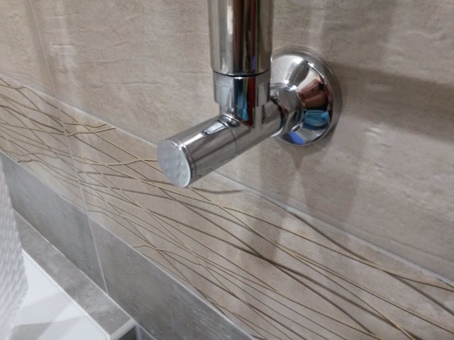

Ну хорошо, допустим я на половину закрою кран на полотенчике и детской, это ровным счетом ничего не даст. так как такие эксперементы я уже делал. На вопрос, почему теплоноситель так быстро остывает вы можете мне ответить?
Отправлено спустя 1 минуту 17 секунд:
На полотенчике то же стоят клапана свои. Шли в комплекте.

Baxi Eco Home 24F холодно в квартире и падает сильно температура СО
- совершенно верно потому что шаровый кран не предназначен для этого и чтобы создать сопротивление необходимое и расход у вас ничего не выйдет !Тимур писал(а): Ну хорошо, допустим я на половину закрою кран на полотенчике и детской, это ровным счетом ничего не даст
- нет расхода в системе ,причины забито , большое гидравлическое сопротивление !Тимур писал(а): На вопрос, почему теплоноситель так быстро остывает вы можете мне ответить?
Фильтр чистили ?
- фото можно ?Тимур писал(а): На полотенчике то же стоят клапана свои.

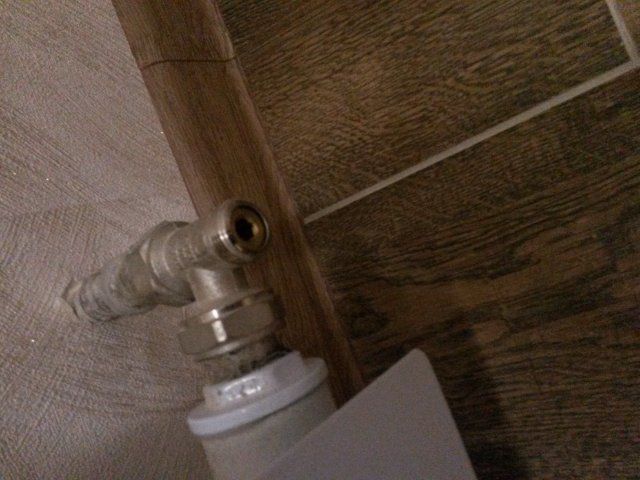

Снизу на радиаторах стоят еще вот такие клапана. Они все открыты полностью. Радиаторы где греются в комнатах: сверху теплые снизу холодные!
- закрыть ,и открыть на оборот на всех радиаторах ,потом уже по факту чем дальше от котла тем более сильнее открывать клапана ! И отключите псевдо ТП - попробуйте отбалансировать без них !Тимур писал(а): Начиная с одного оборота открывать обратку или закрывать?

Да я имел в виду разницу понижения температуры до включения котла. У меня сейчас верх теплый, низ холодный
plehan

- перепад будет, но не должен быть низ холодный ! попробуйте отбалансировать систему ,вам это сделать 5 минут и напишите результат ,только без ТП!Тимур писал(а): У меня сейчас верх теплый, низ холодный

Хорошо, попробую. Спасибо за ваши внушительные советы. Начинаю немного понимать в гидравлике отопления теперь. Жалко только котел работает всегда на максимуме. Лишь бы с ним чего не случилось. Или с насосом. Завтра после работы проверю фильтр на обратке, после начну регулировать радиаторы и полотенчик. После отпишусь обязательно. Сейчас очень хочется спать, уже вставать через 5 часов. Спасибо еще раз, спокойной ночи и до вечера!

Добрый день всем участника форума. Еще возник один вопрос, почему котел работает с данным временным интервалом, а не постоянно поддерживает одну и туже температуру?

Был бы постоянный необходимый расход теплоносителя через котел и необходимый съем тепла в радиаторах - он бы поддерживал.. А так в программе платы котла установлен минимальный перерыв между выключением горелки и ее последующим включением в 3 минуты...Тимур писал(а): почему котел работает с данным временным интервалом, а не постоянно поддерживает одну и туже температуру?

Результаты ребята такие: снял сетку с фильтра, и был в шоке! Сетка вся забита ржавченой и покрыта какой то пленкой. Выкинул, поставил новую сетку от другого фильтра. И вуа ля! Радиаторы все огонь просто! Котел греет воду уже минут 15, никак не может достигнуть 75 градусов!
Отправлено спустя 2 минуты 27 секунд:
Но это нормально, так как теперь цирккляция хорошая и тянет холодную воду из далека. Спасибо Плехану за советы! Спасибо. Радиаторы пока трогать не буду, так как они все одинаково горячие. Может зимой подстрою немного.

Переделайте ТП пол в нормальный вид - получите комфорт !

Удачно у меня выходной. Такую портянку накатали, а я даже не поучаствовал.
Совет по регулировке петель - забейте на радиаторные и П/с вентили - пооткрывайте полностью и регулировочный и запорный. Регулироку расхода сделайте на коллекторе. На подающем у вас краны - их не трогать. А вот на обратном - вентили, судя по барашкам. Вот и отрегулируйте, чтобы равномерно грелось. Лучше бы, конечно с расходомерами коллектор, но уж какой есть.
Радиаторные вентили потом только если очень жарко в конкретной комнате поджимать.
И да. гнать под полом 75 градусов не дело. Замучаетесь каждый год полы переделывать. Убавьте на котле температуру, а на теплые полы смесительный узел нужен.
Отправлено спустя 1 минуту 35 секунд:
Фильтр, кстати, еще устанете чистить. Алюминь, если не меняли - скорее всего самый колхозный китай вам поставили. С него сейчас облой начнет лететь недуром.

Я тоже сразу про него подумал, ибо очевидно, что циркуляции не хватает. Только на первой фотке он за табуреткой был, я и подумал, что демонтировали при переносе. Потому еще "картинок" попросил

- на кол-ре стоит шарик на П/С - вентилем на П/С надо !Bahus писал(а): П/с вентили
