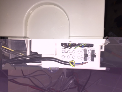

Добрый день!
Дано: Котел Baxi-Луна-3, с обычным дымоходом (не турбо), работает исправно и т.д.
Но панель пока расположена на самом котле, и пока использую режим выставления коэффициента кривой Kreg (уличный датчик соответственно установлен), все работает, вполне удобно.
Но в силу некоторых причин хочу попробовать прикрутить к котлу Кситал в качестве внешнего термостата, чтоб управлять по СМС и чтоб попробовать перевести котел в режим поддержания комнатной температуры, причем, датчик установить в удаленной комнате, у Кситала есть штатный беспроводной датчик, его можно докупить и т.д. - вопрос не в этом.
А вопрос вот в чем.
Открыл клеммную колодку М1, ожидая увидеть там перемычку между клеммами 1 и 2. И не увидел :-)
То есть, котел работает штатно уже 1.5 года, во всех режимах, умею менять AMBON, MODUL, все это изучил - но увидел колодку и впал в ступор. :-)
Как же он работает, если перемычки нет?
Или он так тоже умеет (где-то встречал, что перемычку ставят для механических регуляторов, а с электронными панелями он типа и без перемычки работает, но это кажется мне странным)?
По идее, никто не мешает котлу иметь "обратную" логику - то есть, работать при разомкнутых контактах, и выключаться при замкнутых. Ну мало ли что у него в голове, может, что-то глубоко в настройках так выставлено?
Может быть такое?
Потому что это тоже устроит - Кситалу все равно, вкл или выкл реле управления котлом.
Если я попробую замкнуть контакты 1 и 2 простым проводом, имитируя внешний термостат - не сожгу котел нафиг?
Может, в настройках котла как-то это выставляется?
Уже читал про параметр F10, но не успел посмотреть его значение - не знаю, какой он там :-))
Спасибо!
Вот фото этой колодки М1 в нынешнем состоянии.

Да. Чтоб котел смотрел на перемычку F10=02... http://www.baxi.ru/upload/iblock/480/pr ... omfort.pdf

Ага, то есть, реагирование на перемычку задается параметром F10?
Просто в штатной инструкции, которая шла к котлу, об этом ни слова. Точнее, там есть всего одно предложение на эту тему, но смысл его несколько иной, для одного частного случая...
Спасибо большое, попробую все это реализовать.

Очередное спасибо - все получилось, подключил, параметр F10 поменял, все работает.
