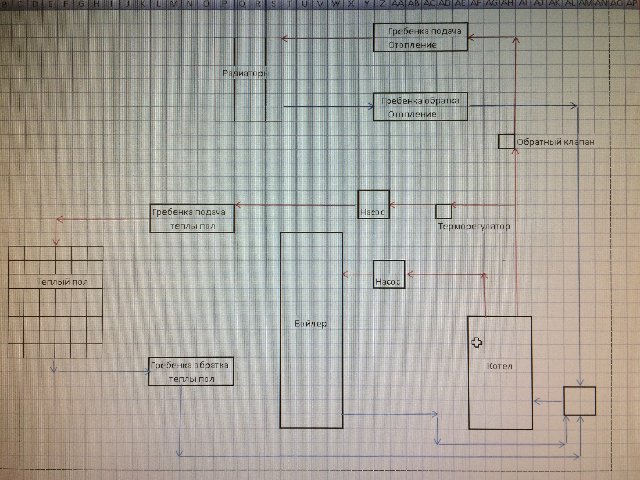

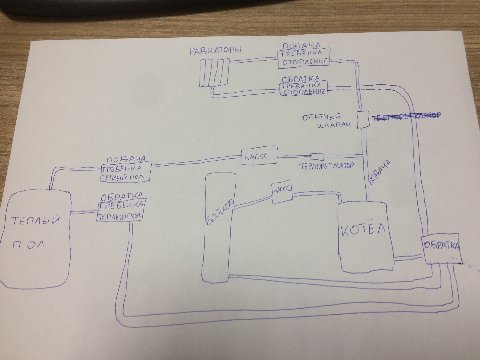

Упрощенная схема отопления
Уменьшается качество и плохо видно
Ну так вот, обратка еле теплая.
На гребенке подачи отопления стоит термометр он то и показывает температуру 60 градусов (обратный клапан на подаче стоит).
При этом терморегуляторы закручены полностью, а радиаторы огненные.
Да, и еще вопрос. Куда лучше закрепить механический терморегулятор, который дает сигнал на работу насоса для теплых полов (на подачу или обратку)?

а где насос на радиаторы?
Отправлено спустя 51 секунду:
по этим схемам - на обратку..ОлегDOX писал(а): Да, и еще вопрос. Куда лучше закрепить механический терморегулятор, который дает сигнал на работу насоса для теплых полов (на подачу или обратку)?

Очень хорошие картинки. Только из котла 3 выхода не бывает.

а где там 3 выхода?
Один выход это подача на бойлер, второй выход подача на отопление и один вход на обратку.
Только в схеме, я слегка напутал, обратный клапан находится перед гребенкой обратки отопления.
И дело походу в нем, он не работает.

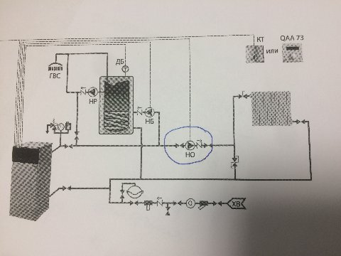

Нет у котла раздельной подачи на бойлер и на отопление. Один там патрубок. Так что схема ваша ни разу не информативная.ОлегDOX писал(а): Один выход это подача на бойлер, второй выход подача на отопление и один вход на обратку.
то-то и оно.ОлегDOX писал(а): я слегка напутал
Советую ознакомиться со схемой на странице 125 генерального каталога. Правда там речь про автоматику. Но гидравлическая часть практически ваша. Вот и сравните с тем, что есть.

изучил я страницу 125, у меня возник вопрос, почему обратный клапан устанавливается на подачу и на отопление и на бойлер,
разве его надо устанавливать не на обратку?

А какая разница? Можно и на обратке. Только все равно 2 штуки. До объединения в одну линию в смысле.ОлегDOX писал(а): разве его надо устанавливать не на обратку?
Отправлено спустя 7 минут 15 секунд:
Вот у вас справа от котла все три ветки в одну обратку заходят. Вот там на всех трех магистралях всадить.
