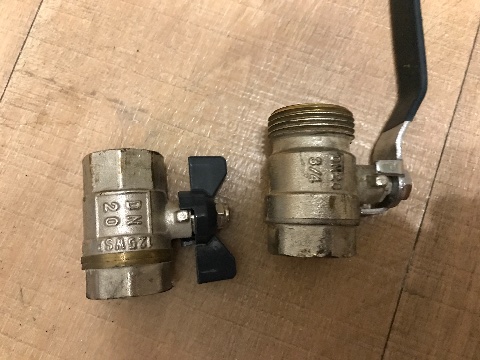

На выходе и входе отопления обнаружил краны - внутри что типа прессованного каучука. Вода в батареях черная хотя я ее промывал. Странно. Не подскажете что это может быть, это нормально?
