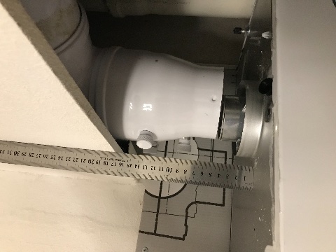

Не нашел схожую тему, а сам уже всю голову сломал, поэтому пишу, прошу совета. Заменил котел на BAXI ECO 5 Compact 14F, существующий коаксиальный дымоход Ø80/125.
Есть варианты:
1. Поставить адаптер Ø60/100 - Ø80/125, если так подскажите какие производители подойдут
2. Использовать существующий переходник ( на фото) и поставить адаптер Ø60/100 - Ø60/100 длинной 7- 8 см если такие есть
3. Может есть другие варианты
Заранее спасибо

У переходника который на фото было фланцевое соединение, когда я понял что с переходниками дела обстоят сложно я фланец снял, таким образом на внутренней трубе у него патрубок. А внешний равен по диаметру тому что на котле и насадить один на другой не получается, даже если поднять котёл.
Вы наверное имеете ввиду, что-то типа того что на картинке.
Проблема в том, что размер вставки между котлом и переходником порядка 7 см, ну можно еще котел выше/ниже подвигать на пару сантиметров.
Видел на форуме еще такое решение, но не знаю для моего ли это случая

Andrey7 писал(а): А внешний равен по диаметру тому что на котле и насадить один на другой не получается, даже если поднять котёл.
Все правильно. Так и монтируется. Внутренняя труба начальным участком садится раструбом. А внешняя встык. И герметизируется хомутом с силиконовой полосой.
Вот начальный отвод родной. На наружней стенке раструба нет. Зато в комплекте хомут.

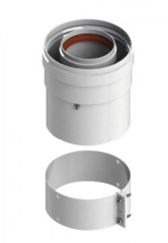

Bahus если так то вопрос решается перевешиванием котла и это все очень упрощает, огромное спасибо. Я правильно понимаю что подойдёт нечто подобное - http://m.neptun66.ru/store/kotly-i-otop ... b_vneshni/ ?
И можно ли на пару дней это место просто скотчем обмотать - не расплавиться в этом месте?

Andrey7 писал(а): И можно ли на пару дней это место просто скотчем обмотать - не расплавиться в этом месте?
это воздушная труба. Можно и без скотча. Будет из помещения воздух подтягивать для горения. Но лучше не откладывать.
Главное, чтобы дымовая труба села нормально и из нее в воздушную (или в помещение, пока без хомута) не тянуло.
По ссылке - да, именно такой хомут. У Baxi, кстати тоже есть такой. И даже дешевле. По крайней мере у нас он 500 рублей стоит. Вроде бы 71402341- артикул. Позвоните Ярославу Грабику (он здесь BAXI-Ural, телефон его в подписи есть) - я думаю он вам легко наводку даст, где в Ебурге в наличии отыскать.

Встал с небольшим зазором
Сообщения: 12969
Благодарил (а): 82 раза
Поблагодарили: 1683 раза
Адаптер Ø60/100 - Ø80/125 - BAXI ECO 5 Compact 14F
Хомутом нормально обтянется. :okdoc:

Главное чтобы внутренняя труба встала гарметично

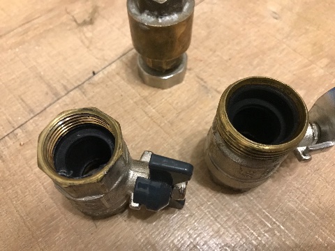

На выходе и входе отопления обнаружил краны - внутри что типа прессованного каучука. Вода в батареях черная хотя я ее промывал. Странно. Не подскажете что это может быть, это нормально?
