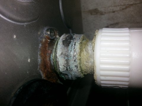

Периодически подписывается из водопроводной системы. Спустя какое-то время начинает клокотать, и так постоянно.А еще смущает состояние крайнего штуцера. Меняется ли он?

Пожалейте наши шеи. Понимаю, мобильный с переворотом, но мы-то тут причем.
Я, честно, ни фига не понял чего это. Понял что выходной патрубок, а чего, почему, зачем........

Заменить в нем прокладку и фильтра поставить по человечески ! На холодную- поставить фильтр колбу желательно или самопромывной микрон на 50 .

Запускающему котел по рукам тапком не забудьте стукнуть. И сходить до магазина и купить "Трехчетвертную газовую подводку гайка-штуцер", выкинуть это порно из под котла и связать его (котел) с газопроводом "по честному " без футорок.
К подпитке, правда, это отношения не имеет.
Клокотание. На чайнике, если из под крана наполнять, накипь есть?

Так там может и труба газовая на 15 ?

Свежие отопление, пятое поколение Baxi и вдруг 15 труба? Слабо верится.plehan писал(а): Так там может и труба газовая на 15 ?

Газ газом.
Обесточьте котел и снимите переднюю крышку. Изнутри на этом патрубке чего есть?
