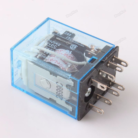

Из любого "мокрого" термостата можно сделать "сухой", с помощью контактного реле, например:

На контактном реле имеется катушка индуктивности с четырьмя нормально замкнутыми и разомкнутыми контактами. Когда подаем ток на катушку с "мокрых" контактов термостата получаем соответственно "сухие" контакты нормально замкнутые и разомкнутые с этого самого реле.
Объяснил как смог :D

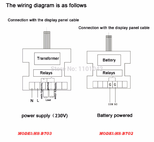

А этот?
Или этот?
Может этот? Он батарейках.

Дело не в батарейках, а в том, КАК они данную функцию выполняют.
Запрашивайте инструкцию на любом европейском языке. Разберемся. Даже фотки входов-выходов достаточно будет (если они подписаны)

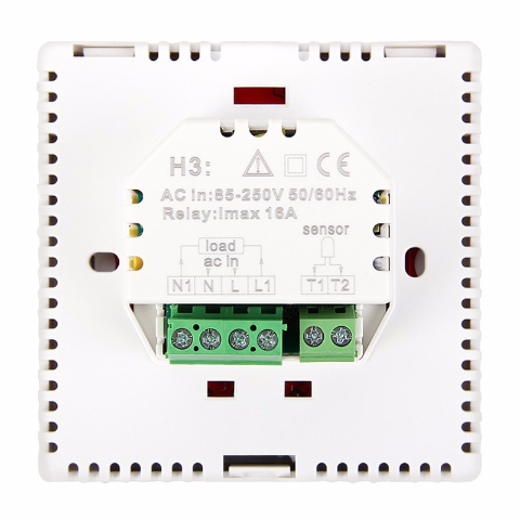

А эти

На всех картинках неподходящие термостаты.
На термостат приходит питание по клеммам 3 и 4. В зависимости от показаний температурного датчика, подключенного к клеммам 5 и 6 (выносной) и заданной температуры, термостат пробрасывает напряжение на контакты 1 и 2.
У меня, например подобный девайс установлен на пленочных электрических полах.
Такое устройство без дополнительных вещей не подключить к котлу.
Вам нужен самый обычный термостат, с двумя клеммами, которые в термостате подключены к реле. То есть по сути петля. Как на обычных выключателях освещения. Только там вы ручками жмете, а в термостате замыкается/размыкается в зависимости от окружающей температуры.
Ну а какая начинка там будет - это уже по необходимости. Начиная от обычной механики, до устройств с недельным программатором и другими плюшками.

контакты на схеме включения обозначаются как (NO) и (COM)
