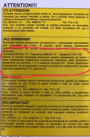

BAXI-Ural писал(а): 23 дек 2017, 10:23 Параметры MODUL и AMBON выставьте в "0", F10=02, установить на колодке М1 перемычку термостата.
А зачем F10=02 и перемычка, если панель стоит на котле и не подключен дополнительный термостат? В инструкции вроде написано "установите параметры «MODUL» и «AMBON» равными 0, как описано в параграфе 19.1;
• установите параметр F10 = 00 в случае, если к котлу не подключен дополнительный комнатный термостат;
F10 = 02 в случае, если к котлу подключен дополнительный комнатный термостат;

А поэкспериментировать? И узнать что будет в обоих случаях...

Сообщение Ansed »
Обычно прислушиваюсь к мнению специалистов - редко экспериментирую... :)
Отправлено спустя 17 минут 56 секунд:
Есть ещё наклейка на котле:
Сообщения: 6698
Благодарил (а): 112 раз
Поблагодарили: 415 раз
Непонятна работа котла Nuvola 3 comfort
в случае с Baxi - надо пробовать варианты..это из личного опыта.. :) инструкции скудны на точное описание работы.. :?

F17 проверьте
Сообщения: 12969
Благодарил (а): 82 раза
Поблагодарили: 1683 раза
Насколько я помню - при отсутствии комнатных термостатов насос молотит постоянно. А вот при подключенном КТ как раз-таки выбег 3 минуты, потом тишина. Как-то у вас наоборот всё. Издалека сложно что-то посоветовать. Проверка F-параметров. Проверка параметров панели, возможно сброс панели на заводские с последующей настройкой заново.
Сообщения: 12969
Сброс на заводские предусмотрен только у панели. Ambon и ему подобные настройки. F-параметры не сбрасываются. Их можно только ручками выставить согласно мурзилке. Ну или так, как нужно.
