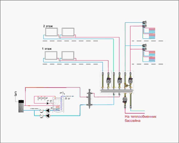

Подключили бойлер ПРЕМИУМ ПЛЮС 200 литров до гидроразделителя , датчика уличной температуры нет.
Получается такая фигня......
При включении режима ГВС , котёл отдаёт приоритет чисто бойлеру.....
Греет только бойлер, в промежутках останавливается и даже не пытается греть контур отопления. В результате система полностью остывает.
Датчик NTC в бойлере стоит.
Режим лето стоит автоматом по умолчанию 20 градусов.
Где-то включить надо зиму принудительно? Но не нашёл такого режима программирования.
Проблема в том, что этом режиме ГВС, насос котла почему-то НЕ ВКЛЮЧАЕТСЯ СОВСЕМ .....
Или дело в чём-то другом ?

sprint33 писал(а): А как правильно то надо?
- с фото ;)
- с фото ;)
Зачем фото?
На верхней схеме подправьте.

sprint33 писал(а): На верхней схеме подправьте.
- это рисунок ,к действительной схеме только ваши слова его привязывают ,нет фото нет разговора .
Всё уже показал и фото и схемы.....
Причём только здесь фото и схемы если у котла такой алгоритм работы в режиме ГВС?

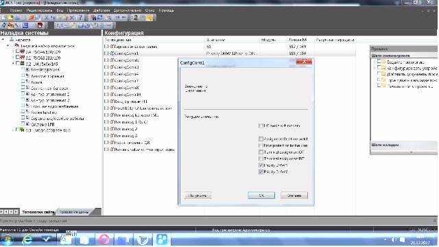

Пока только один дельный совет услышал: нужно изменить флаги в параметре 150 .
Но для этого очевидно нужна программа ASC700.
Или с пенели то-же можно зайти в эти настройки?

sprint33 писал(а): Пока только один дельный совет услышал: нужно изменить флаги в параметре 150 .
http://mhgheating.co.uk/wp-content/uplo ... p7494e.pdf

Ага.....котёл 65 кВт и бойлер на 200 а водой пользоваться на 2 минуты через полчаса ...... Вы себя слышите.....? :lol:
К-а-к-а-я ещё может быть проблема при котле 65 кВт ..... ? :facepalm:
Проблема только одна ..... приоритет ГВС ...... воды хватает и при ГВС и одновременно на ЦО мощности хватает..... только ЦО не включается....

Никогда не думал что приоритет ГВС это проблема. Зачем его придумали....

Bahus писал(а): Никогда не думал что приоритет ГВС это проблема. Зачем его придумали....
А может проблема в бойлере Baxi ПРЕМИУМ , то что датчик находится на самом дне И ВСЕГДА ХОЛОДНЫЙ при расходе, в то время когда сам бойлер практически весь горячий...?
Может шахта датчика должна быть вертикальной, что-бы датчик был повыше дна?
У других производителей как шахты расположены?

А можно фоточку, как вы определяли глубину "шахты"?

BAXI-Ural писал(а): А можно фоточку, как вы определяли глубину "шахты"?
А как я сделаю фото шахты ,сливать воду и снимать её ???
Шахта насколько понимаю горизонтальная а не вертикальная....
