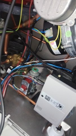

В новом котле на малой мощности наблюдался непрерывный свист: чистый тон частотой 516Гц (может сервисникам интересно), постоянного уровня.
Источником свиста, предположительно, является шайба на выходе газового клапана (см. фото).
Для устранения свиста необходимо поставить проставку диной около 7 см, а на нее переместить шайбу-свистун.
Детали см. на фото.

Такой же котел. Была такая же проблема (видимо это их болезнь), но сервисники Baxi решили другим методом. Не могли бы Вы более подробно рассказать, что представляет из себя "проставка"? Изготовили своими силами?

В качестве проставки использовал стандартную муфту 3/4". См. второе фото выше.
