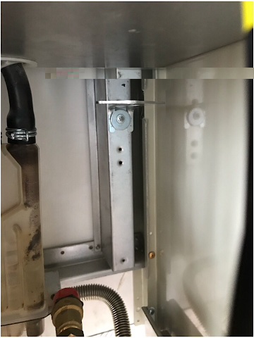

Поставить хочу сюда-
Думаю, что поместится.
Упаковка 180х180х260мм.

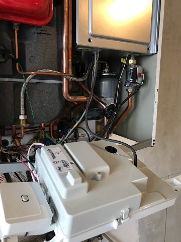

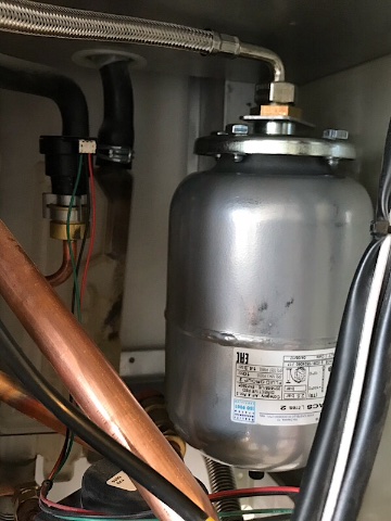

Вот как получилось разместить
Отправлено спустя 2 минуты 26 секунд:

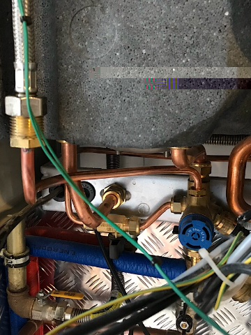

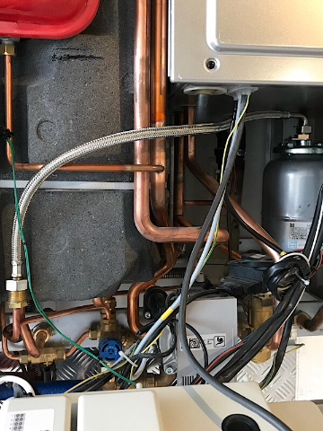

Трубку пришлось немного выгнуть-

А утолкали неплохо. Только обслуживать неудобно будет поди.
Watslav
Сообщения: 16
Зарегистрирован: 27 ноя 2016, 17:35
Мой котел: Nuvola duo-tec+
Nuvola Duo-tec
Сообщение Watslav »
Проверить давление и при необходимости подкачать можно без проблем. Последний параграф в инструкции 21 »Технические характеристики»
