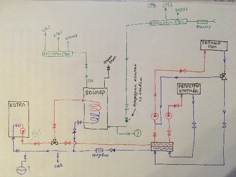

Здравствуйте! Интересует следующий момент, имеется Котел Baxi Экофор 1.24f, бойлер косвенного нагрева Baxi Юб 120 ИНОКС, регистры отопления и тёплый пол. Решил все сделать через трёх ходовой клапан. Как только бойлер требует подогрева то клапан открывается на него, как только нагрел Котел бойлер, то клапан закрывает на бойлер и подаёт на коллектор(гидрострелку) с регистрами и Тёплым полом. На коллекторе установленны насосы на тёплый пол и регистры. Вопрос в следующем, как только клапан переводит на подогрев бойлера, то получается насосам нечего будет через себя прогонять? Не заклинит их? Или может наоборот ни чего они не выдавят чрез мерным давлением, ведь они упрут обратку в контур бойлера. Схему прилагаю! Теплоноситель-пропиленглиголь. Насосы -Грунфос 25-60

Dreamspree01 писал(а): подаёт на коллектор(гидрострелку)
- гидравлический разделитель решит вашу проблему -
Dreamspree01 писал(а): Теплоноситель-пропиленглиголь
- я бы слил и залил воду(фильтрованную, умягченную) .

plehan писал(а): - гидравлический разделитель решит вашу проблему -
Получается оставляю все как есть на схеме, только ставлю коллектор с гидроразделителем на Тп и регистры?. Но все равно не пойму как насосы при этом будут работать) или гидроразделитель в тот момент когда Котел греет только бойлер, будет работать как смеситель, и тем самым будет рециркуляция?

Dreamspree01 писал(а): Котел греет только бойлер, будет работать как смеситель, и тем самым будет рециркуляция?
- типа того .

plehan писал(а): - типа того .
Спасибо, успокоили , тогда оставляю все как есть на схеме. :)

Вставьте гидрострелку перед коллектором. И всё будет замечательно
Сообщения: 4493
Поблагодарили: 377 раз
Возраст: 57
Обвязка котла и бойлера
Bahus писал(а): Вставьте гидрострелку перед коллектором. И всё будет замечательно
Или просто байпас между коллекторами
купил коллектор с гидроразделителем=)
