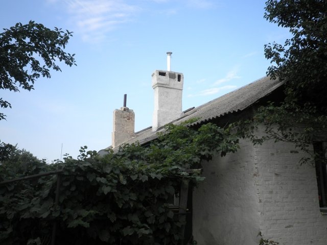

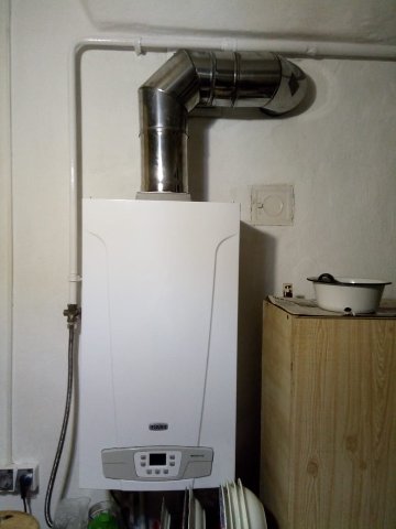

Ловите фото
Вот еще одно фото

Так понял всех интересовало фото внутряшки: фигли писюн снаружи смотреть, им пользоваться надо! :popcorn: Разгонный участок есть? Мож там до дымохода 6 метров по горизонтали.
Несите чушь бережно, стараясь не расплескать. Чушь хороша, когда она полная!

Уфф... Тяжело с вами, еще и отбрехиваетесь... Так фото вашей внутряшки-то где? Ваших фото только два, утренних, внешнего дымохода. Все, в теме от вас больше ничего нет. Кофейную гущу сегодня с утра не завезли, остается гадать на костях или внутренностях. Фото Ярослава за ваше считать не могу, чай не вами выложено и посылов к нему нет.
В реальности данных от вас ноль, все на спецов киваете. ВДПО? Я вас умоляю! Хотя так не должно быть...
И так: зазор и чистота электродов розжига, состояние чистоты самой горелки (мало вероятно, что за пару недель загадилось, но ведь проблема еть). Далее разгонный участок - длина и диаметр дымохода (нет разгонного участка - перевешивайте котел, наводите порядок в авгиевых конюшнях). Приточная вентиляция в помещение, достаточный ли объем воздуха для розжига и горения (нет кислорода, нет розжига, избыток газа не даст разжечься пламени от искры).

Сообщение Viktocha »
BAXI-Ural » 25 авг 2018, 10:15
по текстом фото моего котла и дымохода внутри.
Отправлено спустя 2 минуты 22 секунды:
Вертикальный дымоход до изгиба 38 см и потом 35 см. Надо вешать еще ниже?

Viktocha писал(а):BAXI-Ural » 25 авг 2018, 10:15
Ярослав правильно написал: Найдите настоящего специалиста, а эти пусть вернут деньги...
Из всей стопки вопросов вы ответили на половину одного и то не полностью. Лечить зубы по телефону в таких условиях крайне тяжело, сопротивляющемуся пациенту помогает редко.
У одноэтажного дома дымоход котла и так короткий, вы еще и завернули его в крендель на старте, когда важно дать разогнаться газам, что бы успели проскочить все изгибы в пути. Когда все потушено и остыло, тяга часом не опрокидывается? :hi:

"Крендель" получился из-за того, что видимо хотели обеспечить доступ к дверце ревизии...
Viktocha писал(а):Тягу наладили.
Ой-ли? Возьмите какую-нибудь дымовуху для визуализации воздушных потоков (да хоть сигарету) подымите возле тягостабилизатора, снизу котла, до пуска горелки, после пуска...
Ну и целостность, исправность котла тоже нужно проверить: камеру сгорания то открывали, электроды смотрели-снимали?
