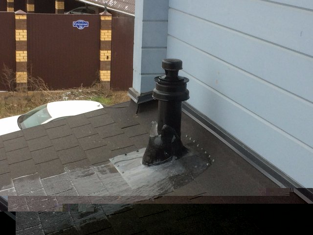

Что сделано неверно? Ледяной сталагмит под вертикальным дымоходом

Уважаемые специалисты Baxi, прошу подсказать как предотвратить образование ледяного сталагмита под оголовком вертикального дымохода. Рано или поздно, опасаюсь, это приведет к остановке котла либо повреждению кровли. Фото во вложении.
Спасибо.

Данный дымоход находиться в зоне ветрового подпора - возможно это связано с этим .

А вы понаблюдайте: откуда капает... по идее конденсат должен течь обратно в трубу.
Вообще место для выпуска дыма неудачное. Даже если с самого дымохода не будет капать наружу, до дымовые газы все равно насыщенные водой и будет обмерзать все вокруг...
По моему мнению труба должна торчать в зенит, выше зоны ветрового подпора и снежного покрова...

BAXI-Ural писал(а): А вы понаблюдайте: откуда капает... по идее конденсат должен течь обратно в трубу.
Ярослав, спасибо за конструктивный ответ. На какую высоту допускается подъем такого дымохода?
Сейчас он выходит из стены котельной и идет вверх на 1,5 метра, проходя через козырек над террасой (показан на фото). Прямо над оголовком дымохода свес кровли, до которого еще 2 метра. Если проходить кровлю, то суммарная длина вертикального участка дымохода составит не менее 4 метров.
Если тянуть дымоход на такую высоту, следует ли его как-то утеплить для предотвращения замерзания пара в канале дымохода? И как его утеплить?

Помимо сказанного Ярославом, подозреваю плохо утеплённую кровлю в месте установки дымохода. А ещё бы резинку на выхлопе проверить.

Komyshov писал(а): Помимо сказанного Ярославом, подозреваю плохо утеплённую кровлю в месте установки дымохода. А ещё бы резинку на выхлопе проверить.
Кровля не утеплена поскольку под ней нет помещения. Это козырек над террассой при входе в дом.

Я бы рекомендовал одинарный (забор воздуха из помещения) утепленный дымоход. Как уже писал, выше зоны ветрового подбора, в зенит без всякого оголовьем. И чтоб сток конденсата был хороший в котёл...

BAXI-Ural писал(а): Я бы рекомендовал одинарный (забор воздуха из помещения) утепленный дымоход. Как уже писал, выше зоны ветрового подбора, в зенит без всякого оголовьем. И чтоб сток конденсата был хороший в котёл...
У меня котел Baxi Luna Duo-tec. Разве можно вместо коаксиального дымохода подключить к нему какой-то еще? Поделитесь, пожалуйста, ссылкой на дополнительную информацию.
