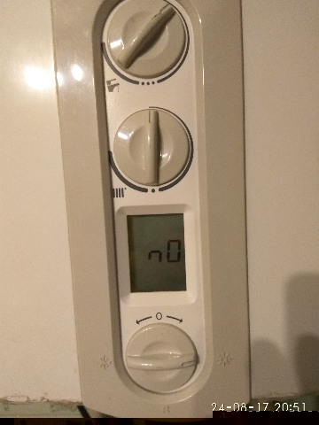

Здравствуйте. Котёл baxi eco 3 compact 240Fi выдает ошибку как на фото, после запуска и включает подогрев воды, иногда режим отопления, при отключённом переключателе отопления (включения в сеть), включаем и выключаем правильно, через положение off. Подозреваю, что требуется чистка. Может залить спец жидкость (не агрессивную) и погонять по трубам и радиаторам? Либо др. обслуживание?
После перезагрузки и включения горячей воды в кране, ошибка пропадает, но может опять появиться. Когда не пользуемся котлом, стараемся выключать из сети. При минимальном положении регулятора температуры воды, выдает воду в среднем 50-60 градусов и до 70, реже 30-40
