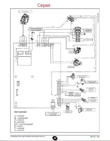

Мой котел: BAXI MAIN FOUR 240 F
Иван Рыбинск писал(а): с момента установки котла ( с 2011 года)
Панель где кнопки какого цвета?
Если серая, то не надейтесь :D
ЗЫЖ https://baxi.ru/forum/search.php?keywor ... 0%B0%D1%8F

Komyshov писал(а): Панель где кнопки какого цвета?

Не, так не видно. Она одного цвета с обрамляющей пластмассой? Ну а лучше серийный номер https://baxi.ru/forum/viewtopic.php?p=36447#p36447
Серая :)
Сообщения: 12969
Благодарил (а): 82 раза
Поблагодарили: 1683 раза
Какой стабилизатор выбрать???
Ага, серая. Но её штатные болячки с электрикой особо не связаны. Больше с ГВС и модуляцией в целом.

Bahus писал(а): болячки с электрикой особо не связаны
Моя практика показывает, что помимо модуляции и ГВС, "трёхсотая" плата весьма капризный товарищЪ. И вылетает от малейшего чиха.
Очень настоятельно стараюсь перевести своих клиентов, обращающихся со сгоревшими платами, на 710926900
