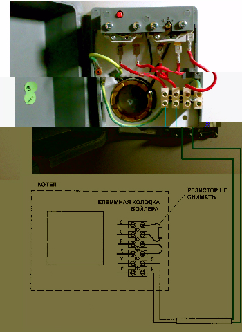

подскажите пожалуйста на какие клемы подключать провод от бойлера к котлу если система без контроллера. а то на премьере 4 клеммы, а на котел надо везти провод двойной

электрическое подключение slim 62 и бойлера премьер
Сообщение BAXI - Volga »
как то так.... ;)
Отправлено спустя 50 секунд:

sanek1508
Сообщение sanek1508 »
вот спасибо большое за информацию, а то в инструкции к бойлеру нет такой схемы только через коммутаторы. примного благодарен

А вот у меня 2 бойлера. Насколько я понимаю, эти контакты работают на замыкание-размыкание. Если второй бойлер подключать, то надо параллельно или последовательно врезаться в эту цепь?

А вот у нас при подклюении что-то не страстается:
Подключаем слим 1.49 к UBVT, через помплект где датчик ГВС идет и 5-ти полюсная колока (код не помню).
Все сделали по инструции - перемычку исправили, датчик и насосы подключили.
В РЕЖИМЕ ЗИМА - работают оба насоса, индикация ГВС не горит, насос ГВС при достижении температцры в бойлере не отключается
В РЕЖИМЕ ЛЕТО - тишина вообще((( ручка ГВС при этом вывернута на макс.
Все перерыли, нашли в схеме, что в колодке А10 должна быть перемычка 1 и 3. ее нет. Может быть в ней причина?
Спасибо за ответ заранее

Еще проверьте (переключите) D.POMPA... Электричество отключите...

А перемычка то все-таки должна там стоять??? или D.pompa только глянуть?
кстати на A10, конакты 1и 3, перемычку самодельную не сделать - там фишка, нужно что-то специальное...(
