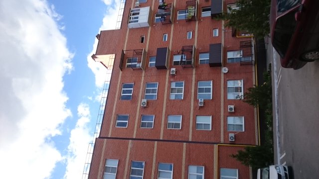

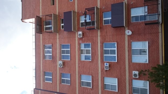

А подскажите еще, по фото говорят не правильный уклон у труб (дымохода и воздухоприемника) нужно переделывать?

я с уклоном проблем не вижу по фото.
