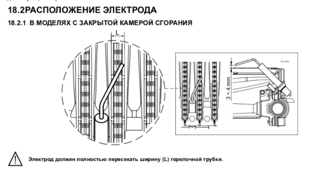

2 года назад была эта же проблема с новым котлом, что только не делал и землю закапывал и фазу менял, ничего не помогало, пока не нашел решение на этом же форуме, теперь за 2 года ни одной ошибки. Решение тут
GAZCONEC писал(а): 09 сен 2015, 20:21 99% котлов пятого поколения электроды с завода стоят криво и искра бьет не в середку а в край горелки, нужно просто отрегулировать положение электрода и зазор

Maximus77, спасибо. Посмотрел. Электрод действительно бьет в край горелки. Отрегулируем. Будем надеяться что ситуация исправится.

Maximus77, сейчас посмотрел инструкцию. Судя по картинке он и должен бить в край горелки. Он стоит также как указано в инструкции. Стоит пробовать менять его положение?
