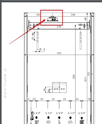

Все габариты и межосевые размеры есть в инструкциях.

На какой кондесационный котел поменять BAXI Eco4s 24F с минимумом переделок??
получается не подойдет.. у Duotec Compact смещен дымоход в одну строну, в Eco 24F - по центру
придется или увеличивать отверстие в стене или переделывать обвязку, что практически не возможно...
