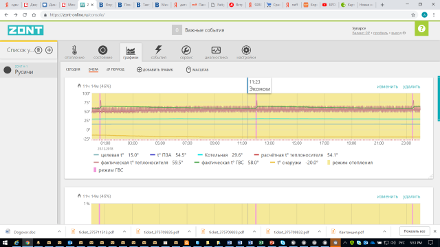

Есть Baxi 1400 in с датчиком уличной температуры оригинальным + ЗОНТ. Так вот, на улице -30, а датчик на -20 застыл и не меняет показаний. Соответственно температура на улице выше -20 поднимается - датчик начинает реагировать.
Кто знает в чем проблема и как лечить?

Вот 2 картинки... На второй -16.5 показывает, на первой показывает -20.0. И так замер...
ЗЫ - не обращайте внимание на поведение котла, пока настраиваю...
Это за вчера график, с тех пор не поменялись показания...

Похоже на этот вариант... На графиках в Зонте исходя из выставленной кривой ПЗА, установочная температура теплоносителя пляшет от -20 градусов.

Вот пример за один из предыдущих дней... -16.5 по полградуса котел считает.

Да, абсолютно верно. Сейчас на улице -29 по факту, на графике Т уличная застыла на -20. Установочная считается от -20 и соответственно котел держит именно эту расчетную.BAXI-Ural писал(а): 25 дек 2018, 14:59 То есть если температура на улице ниже -20, температура теплоносителя остается постоянной?
