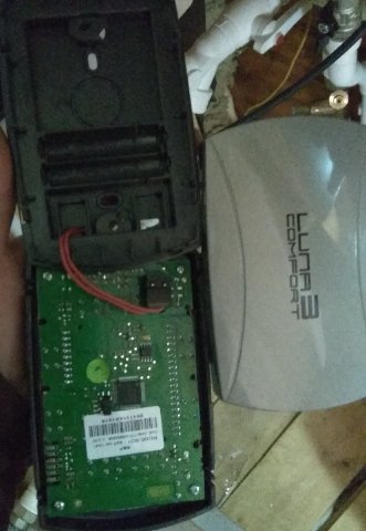

В прошлом году, а может в позапрошлом заказал отопление дома, но так получилось что при разгрузке, установки меня не было. Котел повесили, подключили, работает, греет, родители довольны.
Но в этом году вспомнилось что котел же брал с выносной панелью, для удобства. Подхожу к котлу, вытаскиваю панель и вижу что к этой панели идёт 2 провода. Раскрыл, есть место для батареек, но в этих местах нет контактов.
3 вопроса:
1. Подключенные провода, это только питание?
2. Если ответ на первый вопрос "да", то можно ли их обрезать и подключить на батарейки?
3. У меня неполная комплектация или так монтаж сделали и надо искать коробки?

На панели нет батареек .У вас все в норме.

1. Это и питание и управление.
2. Нет
3. Вопрос не понят

Миша писал(а): 01 янв 2019, 13:11 На панели нет батареек
Да, так как там нет контактов под них.
Если вставить батарейки, то результата ни какого не получаю
BAXI-Ural писал(а): 01 янв 2019, 13:12 1. Это и питание и управление.
2. Нет
3. Вопрос не понят
Что необходимо сделать что б эту панель перенести в комнату или как минимум вынести к двери котельной?

:facepalm: Вы вообще инструкцию читаете?
Отправлено спустя 1 минуту 23 секунды:
Берёте и удлинняете провода

Смутил отсек для батареек, думал можно как то без проводов обойтись :?

Была модель Комфорт Air. С беспроводной панелью. И аксессуар такой был. Вот у беспроводной панели корпус тот же самый. А работает как раз от батареек.
Ныне в Россию не поставляется.

А не подскажите, есть ли разница в контактах? Правый/левый... Возможна ли переполюсовка?

Xameleon писал(а): 01 янв 2019, 18:44 есть ли разница в контактах? Правый/левый...
Нет
