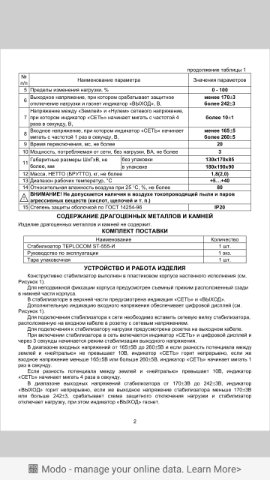

Я конечно сильно извиняюсь, но в прикреплении выдержка из паспорта на стабилизатор. Там значение не более 20 мм(0,02 с).
