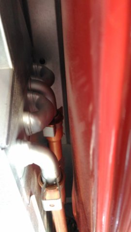

Здравствуйте!
Котел baxi main 24f, новостройка. Потребовалось изменить место расположения котла, вызвал специалистов,перевести. Теперь заметил подтеки из котла. Открыл крышку, заметил капли см вложение
Перевешивание как то могло повлиять на то что начало капать оттуда или это просто совпадение? И можно ли что то сделать самому или опять вызвать мастеров?

alb писал(а): 02 фев 2019, 15:28Перевешивание как то могло повлиять на то что начало капать оттуда
Дернули или наперекос соединение (тянет в сторону). Надо смотреть куда нагрузка, можно скорректировать трубкой котла (подогнуть внизу перед выходом из корпуса).
