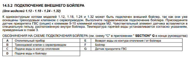

Посмотрел я тут инструкции и схемы - похоже, мне и правда проще будет бойлер подключить напрямую к котлу. Тогда он будет периодически переключаться на нагрев бойлера с повышением температуры носителя.
Но вопрос остался - как объединить обратку от бойлера и остального-прочего в котёл? через тройник?

А на картинке что?

На картинке - линии пунктиром.

Тройник-тройник :)

BAXI-Ural писал(а): 08 фев 2019, 15:15 А на картинке что?
MustDie95 писал(а): 08 фев 2019, 15:49 На картинке - линии пунктиром

Да, насчёт тройника - спасибо. Я как бы и сам догадался. Просто хотел уточнить.
Доп.вопрос - обратный клапан надо ставить на обратку от коллектора (на картинке) ?

По поводу клапанов. Кто ставит, кто не ставит. Так-то левой циркуляции быть не должно, поскольку трехходовой клапан открывает либо одну ветку, либо другую. Разве только 3-х клапан плохо отрабатывать будет, либо под седло попадет что. По хорошему перед тройником обратки на обеих ветках поставить. Лишним не будет.

MustDie95 писал(а): 09 фев 2019, 21:35 Доп.вопрос - обратный клапан надо ставить на обратку от коллектора (на картинке) ?
А вы себя спросите: "А зачем?" ;)
Bahus писал(а): 09 фев 2019, 22:06Лишним не будет.
Будет! Хотя это мое частное мнение...
- а у вас будет эта схема + еще насосы ?

plehan писал(а): 09 фев 2019, 23:22 а у вас будет эта схема + еще насосы ?
Да. Я в начале писал - 2 смесительных узла на ВТП и один прямой на радиаторы. Бойлерный, похоже, отпал.
