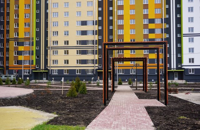

- можно у вас попросить фото полнометражные +фото с фасада .

Пока только такие нашел

Благодарю ,просто я делал в Минстрой запрос ,получил ответ ,что приставной дымоход не допустим в МКД ,ссылался я на СП 280.1325800.2016 ,что допускается ,но так как он справочный Минстрой на это указал и сослался на СП6013302012 . Вы же не будете против если использую ваши фото для своего запроса ? Если не против можно в личку на почту ?

Чисто тех. проблем нет .
